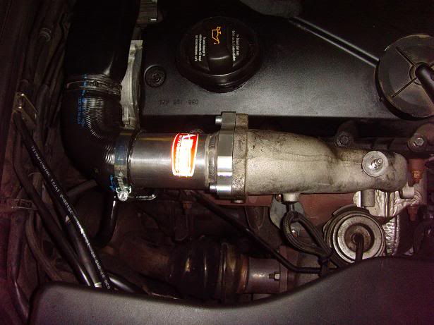

vreau sa anulez si eu egr `ul dar vrea sa ii pun teava cu flansa pt admisie dar nu stiu de unde sa o cumpar sau unde sa o fac.ma poate ajuta cineva?
post-68118-0-22889800-1330376848_thumb.j
partea nasoala daca ii faci asa ceva,este ca-i anulezi si shut-off valve si o sa se opreasca aiurea motorul.mai bine este sa cauti un egr bun pe la dezmembrari si sa-l anulezi din prima,adica sa nu-i mai bagi furtunul de vacuum ca sa mai lucreze.nebagandu-i furtunul nici nu o sa mai apara scurgerile de ulei.
