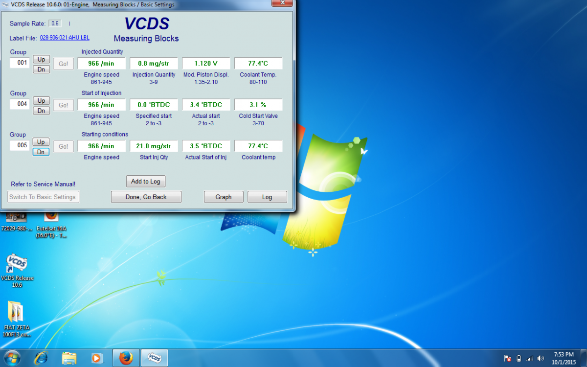

salutare! Am si eu o problema cu pornirea la rece. Acum la 10-15 grade dimineata invarte de 4-5 ori pana porneste. Bujiile am inteles ca se pun cand este mai frig afara. La cald porneste la sfert. Am schimbat toate furtunele, fiktrul motorina , de pierdut motorina si de tras aer nu cred ca este vorba deoarece nu exista nici o bula de aer pe furtune. Astazi am pus testerul pe ea si sunt nedumerit cu cantitate de motorina injectata. Este normala? Am vazut din postari ca la alti posesori este mult mai mare. AStept un sfat/parere. Motor 1.9 tdi 90 cp, 1z

În primul rând ai avansul dereglat destul de rău. În condiţii normale în grupul 004 valoarea actuală trebuie să fie aproximativ egală cu cea specificată iar Cold start valve trebuie să stea undeva pe la 50-60. La tine se vede că deşi ea lucrează la limită nu reuşeşte să aducă avansul la normal. Ca să te convingi intră în Basic settings pe grupul 000 şi vezi ce arată în căsuţa 2 (neapărat în Basic settings nu în Measuring blocks pt că în acesta din urm arată avansul corectat de ECU). Acolo trebuie să arate ceva în jurul lui 40-50 (eventual apasă pe TDI timming şi selectează 1Z din listă, dar nu cred că o să vezi avansul în grafic)

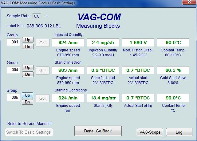

Spre exemplificare ţi-am pus un printscreen de la mine

Deşi am avansul destul de retardat (nu se vede în grafic) totuşi nu este chiar aşa de dereglat încât ECU să nu reuşească să-l corecteze (şi eu observ o pornire un pic mai grea atunci când scade temperatura până în jurul temperaturii când intră bujiile).
Cantitatea injectată este şi ea foarte mică, dar nu ştiu dacă nu cumva are legătură cu avansul dereglat, oricum nu din cauza aia porneşte greu deoarece la pornire are altă valoare la cantitatea injecatată care poate fi citită în grupul 005.
Verifică ce ţi-am spus referitor la avans şi dacă se confirmă pune distribuţia la punct pentru că pornirea ca pornirea, dar nu este bine pentru motor să mergi aşa.

Nu ştiu de ce-i zice aşa, este de fapt N108, solenoidul care reglează avansul. În căsuţa aia se vede ce corecţie aplică ECU lui N108 astfel încât valoarea măsurată a avansului (actual) să fie cât mai apropiată de cea necesară (specified). Asta o stabileşte în funcţie de mai mulţi factori: temperaturi, sarcina motorului, etc.
Cantitatea injectată aşa de mică poate fi din cauza unui potenţiometru din pompă care se numeşte Quantity adjuster

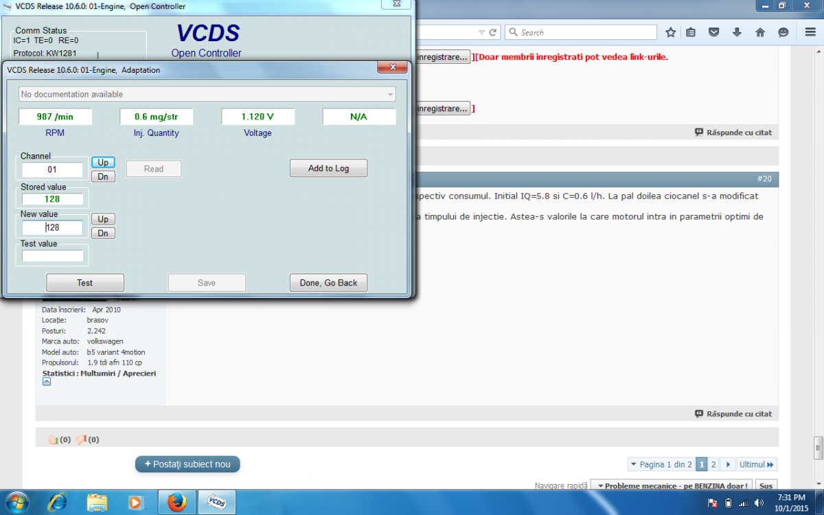

-pasul 2 - reglează cantitatea injectată mai întâi prin hammer mode şi dacă mai este necesar îl mai reglezi din adaptation. Atenţie la hammer mode că îţi trebuie un bit special pentru unul din şuruburi şi nu le slăbi decât puţin pentru că este foarte sensibilă treaba şi la strângere e poate deregla. Avantajul aici faţă de reglarea avansului este că poţi vedea live dacă se modifică cantitatea când strângi şuruburile (le strângi puţin câte puţin în diagonală)
Posibil sa se fi umblat si la capac, am inteles ca de acolo se da debit. Faptul ca am 0.6 la IQ sa afecteze pornirea?
Daca se umbla la capac stg dreapta am vazut la un prieten ca ii creste relantiul. Cand il dai spre volant ii creste relantiul si ii dai si debit, cand dai de capac spre distributie scad si relantiul si debitul. Daca o sa ii dau debit o sa creasca relantiul. Daca readuc relantiul la 900 cu vag nu scade si debitul respectiv cantitatea injectata?

Pune IQ să fie cam 2,5-3mg cu motorul cald. Este normal ca modificând această cantitate să se modifice şi ralanti-ul. Fă ca toate să fie dpdf fizic ok şi dacă mai este necesar mai modifici din adaptation, dar asta să fie doar aşa o chestie de fineţe :D . În principiu nu ar mai trebui să umbli acolo.

nu am mai avut rabdare pana maine. am pus becul si am reglat-o. Sper sa porneasca usor acum la rece..... Am uitat sa fac un prin screen si la basic settings.
