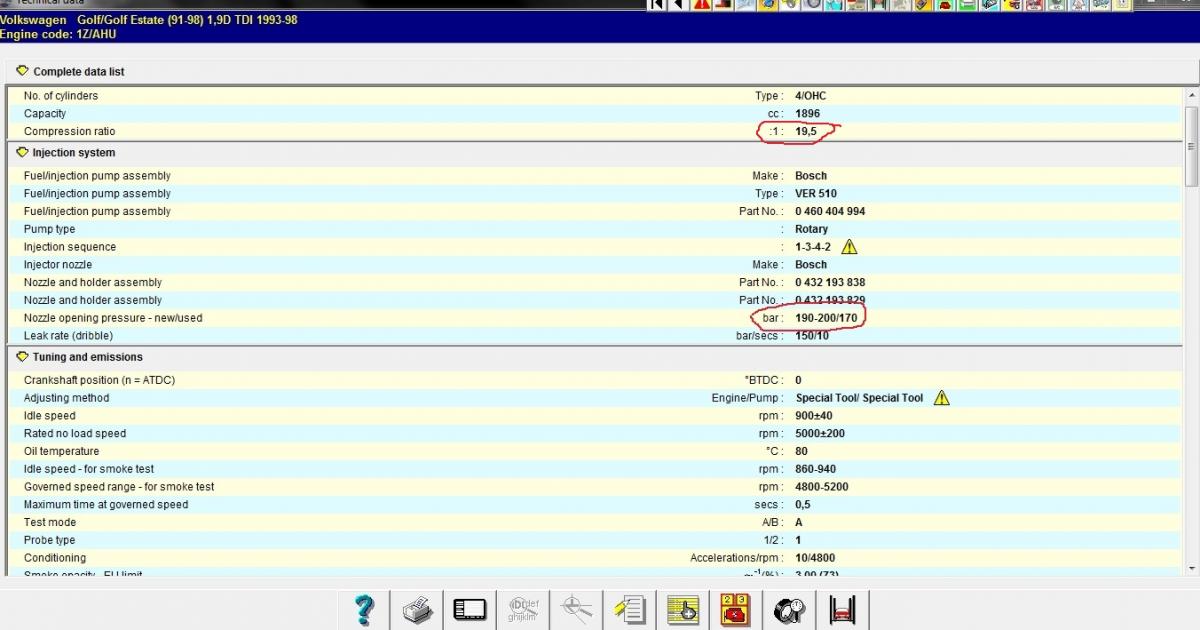

cam astea sunt diferentele intre cele doua motoare .
schimba si injectoarele .
diferenta raportului de compresie nu ar trebui sa se manifeste in acest mod .
Asta sa fie cauza? Injectoarele nu se potrivesc de pe un motor pe altul... totusi care ar fi cauza de ramane accelerata?
daca pompa de injectie nu are probleme ,eu nu vad alta cauza decat injectoarele  :tuktuk:

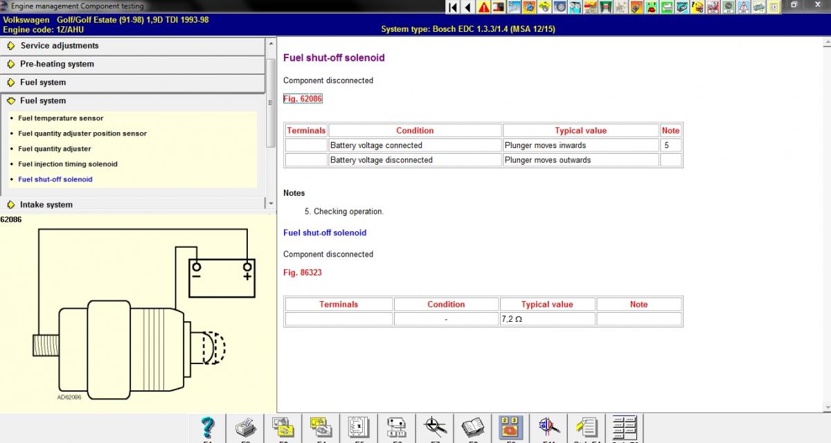

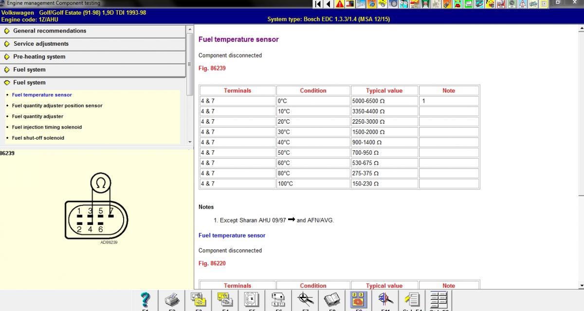

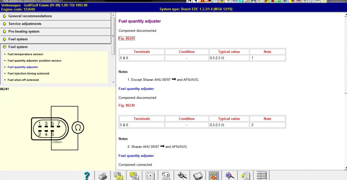

Pe mine nu m.ar deranja sa montez toata instalatia electrica aferenta pompei electrice, insa dupa ce am pornit motorul am observat ca pompa curgea. Am renuntat la ideea de a pune pompa de tdi si am montat.o pe cea de td. Insa au aparut si problemele...(ramane turata, nu trage) acum am schimbat garniturile la pompa tdi si am alimentat.o fara a fi montata pe masina. am observat ca nu mai face acel program al ei de inceput, adica nu se mai misca acceleratia. Din ecu primeste curent. Stiti ce ar putea avea?. Mentionez ca pompa e goala(fara motorina) . Daca ar functiona as monta.o imediat pe masina .
mufa pompei tale are 7 sau 10 pini ?
sa-ti dau niste date sa o controlezi .
trebuie sa iei in considerare ca daca vrei sa montezi pompa de TDI iti trebuie pedala de acc "electronica" ,maf ,map ,senzor rpm ,senzor temp ,ecu ...
post-104305-0-69701300-1391543440_thumb.post-104305-0-63386300-1391543454_thumb.post-104305-0-99189400-1391543465_thumb.post-104305-0-76418800-1391543481_thumb.post-104305-0-03517200-1391543493_thumb.
Am toate astea...motorul l.am pornit deja doar ca imi curgea pompa...am toti senzorii. Insa am schimbat garniturile la pompa si nu mai lucreaza...am verificat toate circuitele...acum am verificat si pompa......
Pompa e in parametri. Am verificat.o.... parca vazusem ca se mai confruntase cineva cu aceasta problema...s.a gasit vreo rezolvare???
