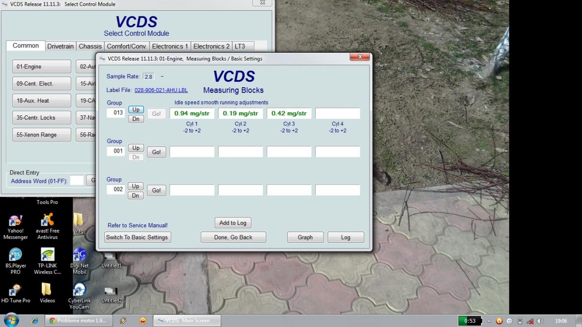

In seara asta am pus si eu masina pe tester. Mi-au iesit doua erori. Prima si cea mai importanta a fost injectorul cu senzor sau injectorul 3, e posibil ca dupa schimbarea lui masina sa trag mult mai bine, iar becul de la bujiile incandescente sa nu mai limineze intermitent?

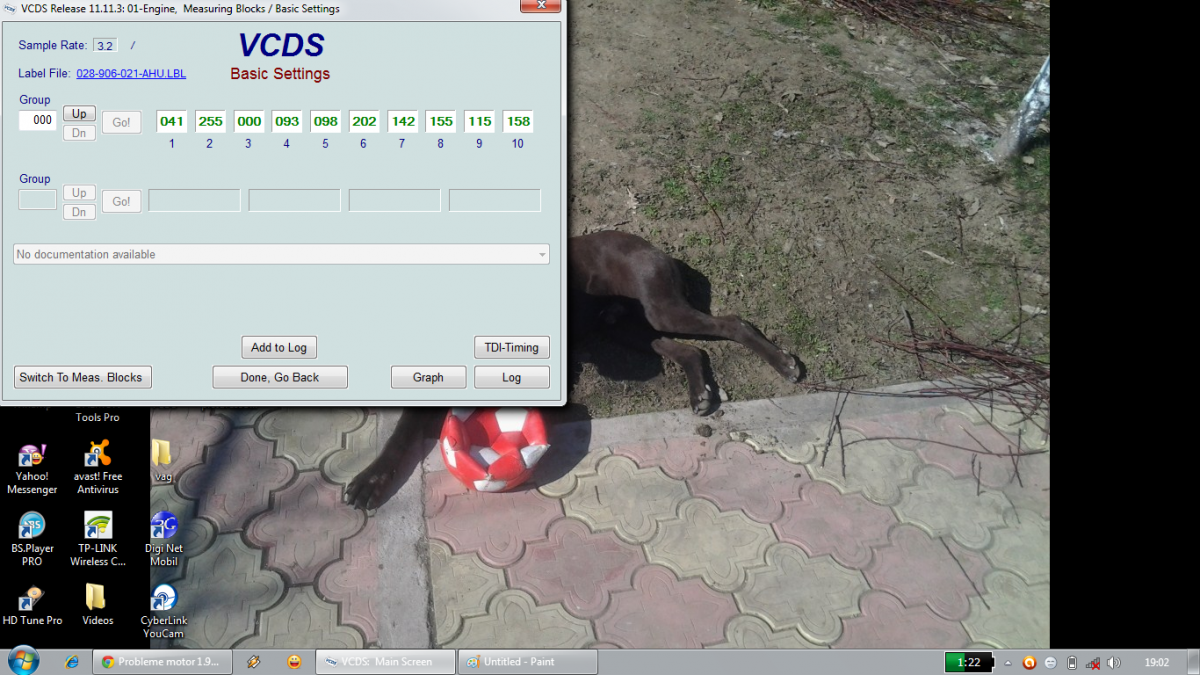

fa o poza si la avans .
in "basic settings" grup "000" in coltul din dreapta jos ai "tdi timing" .dupa ce i-l accesezi mai ai o fereastra in dreapta jos din care alegi tipul tau de motor .motorul trebuie sa fie in temperatura de exercitiu cand faci testul .

Tu ai nimerit bine...avansul nu prea nimereşte bine. La ce temperatură era lichidul de răcire când ai făcut graficul?
Uite am făcut un grafic cu avansul în cele două situaţii:
  • Basic settings: ăsta este avansul mecanic cu care porneşte practic motorul
  • Measuring blocks: ăsta este avansul corectat de calculator
Nu ştiu cât este de concludent ce am făcut eu acolo, dar se vede că avansul cu care porneşte motorul este dereglat foarte tare.
Este normal ca atunci când treci pe Basic settings să se schimbe mersul motorului având în vedere că funcţionează fără să aibe corecţii făcute de calc. Numai că nu este normal să se manifeste ca la tine (la mine uneori nici nu se simte când trec de pe una pe alta, deşi am şi eu avansul cam dereglat dar în partea cealaltă)
Din ce se vede în Basic settings în afara avansului foarte mult în afara graficului ai şi cantitatea de motorină injectată mare (de aia scoate şi fum)
Acum ca să fie concludentă treaba fă cele două printscreen-uri cu motorul cu apa la 90 (de fapt peste 80). Am o presimţire că nu o să arate chiar bine, dar trebuie să vedem întâi.

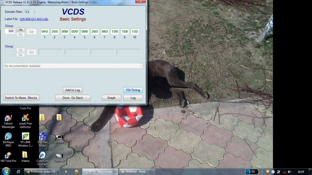

Revin cu print screenurile la temperatura de 93 grade. Celelalte erau facute undeca la 50 grade.
si asta cu tdi timming

Mda, exact cum bănuiam. Problema la tine este că avansul este mult prea mare, adică momentul injectării motorinei este mult prea devreme. În condiţiile astea, la pornire,  injecţia se face în condiţii de temperatură şi presiune prea scăzute. Când scoţi senzorul de temperatură intră bujiile în funcţiune ca pentru temperaturi la Polul Nord şi astfel se remediază problema temperaturii, de asta porneşte uşor cu bujiile puse.
Prin urmare primul pas este să mergi la un service, în cazul în care nu vrei să-ţi bagi tu urechile, să remedieze această problemă.
Mai este ceva ce nu-mi place: valoarea dată de MAF (debitmetru) mi se pare prea mare la ralanti faţă de valoarea specificată şi cam depăşeşte şi valoarea maximă. Dar asta nu este aşa urgentă, rezolvă problema avansului şi după aia mai vedem.
PS
Când mai foloseşti TDI Timming să selectezi din colţul dreapta jos tipul motorului (asta în cazul când faci măsurători de precizie, acum nu a contat la cât este de dereglat)

mersi lupo_bv, am observat tarziu ca era 1,7... avansul cum il reglez?din distributie? la pompa? daca poti lasa-mi intr`un msg privat numarul tau,si iti multumesc pentru informatiile oferite pana acum. Intradevar,acum cu motorul la 90 grade nu a mai facut asa rau cand am intrat la basic settings,dar daca incercam sa o accelerez,parca mergea in 3 si tot cu fum,dar la relanti isi mai revenise. PS uite si un print cu tdi timming facut la 89 grade parca cu 1,9 tdi , am facut mai multe printruri,dar la ultimu mi-am dat seama tarziu ca era 1,7
