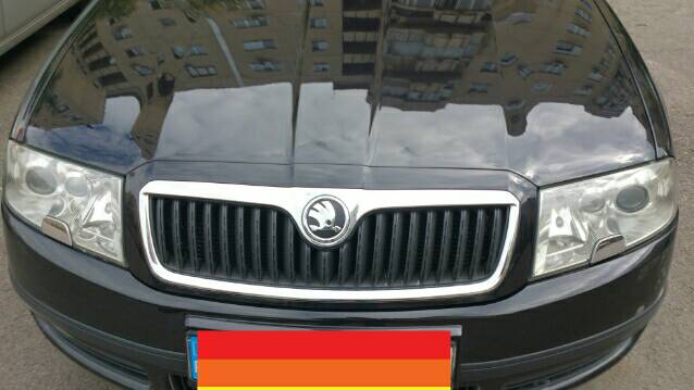

Referitor la embleme noi, are sens să încerci, chiar la reprezentanță, cu mențiunea să ceri pentru Citigo (cam 50 Lei/buc). Se potrivesc, doar trebuie scoase piciorușele de plastic de pe spate și se lipește în locul celei vechi (dublu - adeziv). Cam așa arată la mine:post-23121-14005341137567_thumb.jpg
Arata foarte bine ! Recent mi-am vopsit si eu jantele daytona grey si emblemele noi ar fi ideale pentru look-ul masinii. Eu ma gandeam ca o sa imi arunce niste preturi bomba..  Daca imi poti da niste sfaturi cum sa dau jos emblemele actuale ar fi ideal  :D  Sau mi le pun ei la reprezentanta pe astea noi?
Modificat de emi_arad
E, asta e partea mai complicată... În cazul meu, le-am schimbat pe rând, inițial cea din spate care s-a dezlipit singură a fost inițiatoarea. Din câte îmi aduc aminte, acolo e lejer, e prinsă doar cu autoadeziv, în schimb în față e mai complicat, acolo sunt niște nituri de centrare, care sunt mai dificil de scos. Eu am schimbat-o în service, odată cu revopsirea chenarului grilei și au scos-o ei, cu un pistol de lipit cumva din interior. Atenție la grila cromată, se deteriorează ușor. Cel mai bine aruncă un ochi pe briskoda.net (search cu badge la secțiunea Superb), explică îndeaproape tot.
