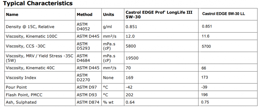

@Casio 68 am facut eu o comparatie intre cele 2 tipuri de uleiuri (desi ii cam tarziu)
Multumesc @1m2r3a. niciodata nu e prea tarziu!
Intre timp am cerut informatii si de la Castrol Romania care, prin vocea unui angajat imi spuneau ca nu exista nicio diferenta intre cele doua tipuri de ulei ci doar e o chestiune de marketing!
Din cate citesc in tabelul tau, se pare ca nu e chiar asa...
@Casio 68 Datele sunt cele oficiale de pe site-ul Castrol. Eu am folosit Professional VW si l-am luat de la Emag (mai clar ePiesa) cu 32 lei/l, Made in EU cu cod de bare  400.
