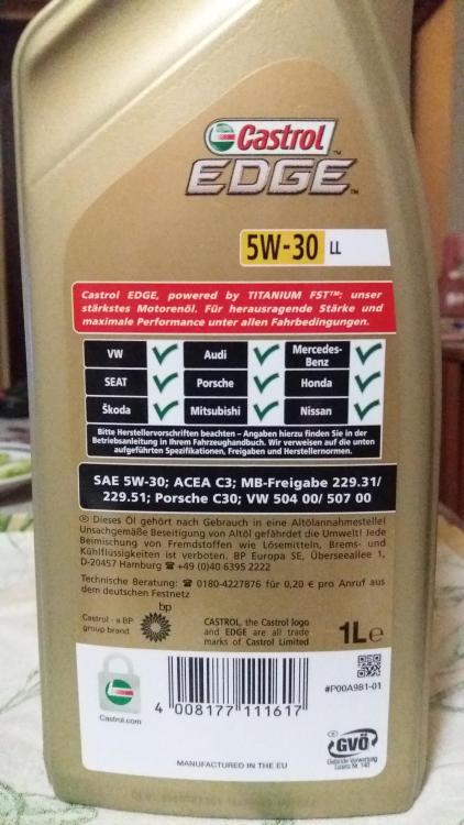

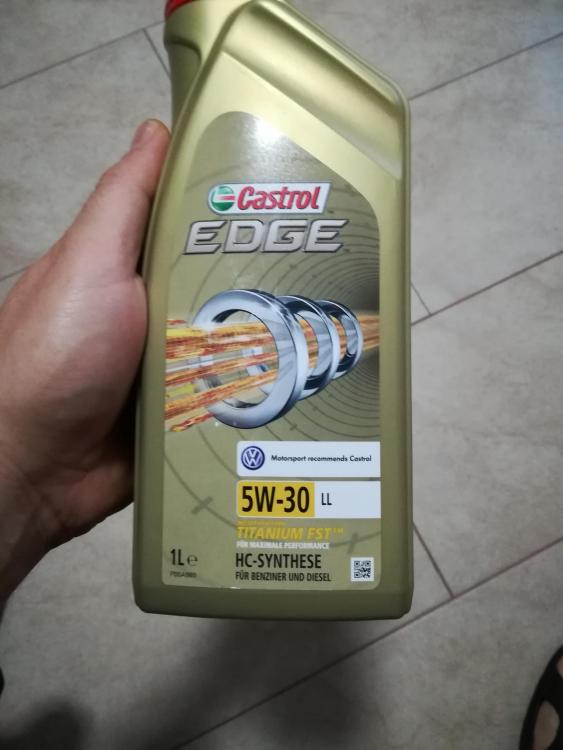

Poate sa imi spuna cineva daca exista vreo diferenta intre uleiul Castrol SlX Professional Powerflow 5W30, 504/507 00 si uleiul Castrol Edge 5W30, 504/507 00. Din specificatii vad ca respecta aceleasi norme si au aceeasi vascozitate, so care este treaba cu denumirea? Este doar marketing si de fapt este acelasi ului? Adica long life III? Mersi, respect!
....intr-adevar nu este nici o diferenta intre cele doua produse,ambele avand aceleasi specificatii si totusi de ce sunt 2 produse.!!!!!
dupa o discutie cu unul dintre angajatii primului importator de castrol pe romania(nu pomenesc numele lui deoarece este reclama,constantenii stiu despre cine este vb.)am primit urmatorul raspuns; SLX PROF. POWER FLOW 5w30 este destinat servisurilor auto,reprezentantilor auto iar edge 5w30 este destinat magazinelor(din fisa tehnica si din specificatiile de pe amblaj se vede clar ca au aceleasi specificatii)
Este doar marketing, exact ca la TXT 505 01 SI EDGE 5W40,importatorii spun ca difera doar ambalajul si cum spune colegul ,unul este pt. service iar celalalt pt. magazin , un singur lucru nu il inteleg, daca este la fel de ce difera pretul?post-37663-1238853766_thumb.jpg
Imi pare rau ca te contrazic, SLX PROFESSIONAL POWER FLOW 5w30 este un ulei long life III pentru VAG, pe cand Edge 5w30 e un ulei ce se schimba la maxim 15k km la masinile din VAG.
Sa-ti mai spun ca SLX PROFESSIONAL POWER FLOW 5w30 l-am cumparat dintr-un magazin oarecare?
Edge 5w30 respecta LL04 pentru BMW.
Oare nu scrie clar pe ambalaj?

Intre uleiuri diferenta se face dupa aprobarile care le are.Dar si aici trebuie facuta o distinctie intre aprobari generale gen API si aprobari specifice, gen VAG, BMW.Deci daca un ulei are aprobari generale la fel, diferenta se face dupa specifice, daca si acestea sunt la fel, dupa fisa tehnica iar daca si acolo sunt identice dupa compozitie, dar aici este mai greu ca un cumparator sa aibe acces la aceste date.In practica cumparatorul mai face diferenta intre produse similare si dupa marketing sau pretul de vinzare.
