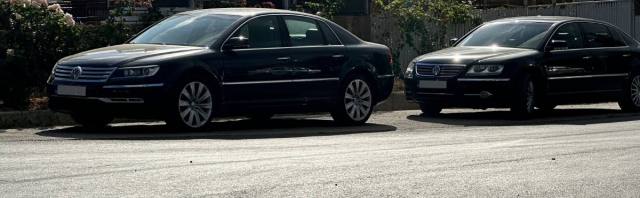

Las o poza si pentru colegul cu Touaregu care nu credea in existenta a mai mult de 1 Phaeton pe strada in acelasi timp.
