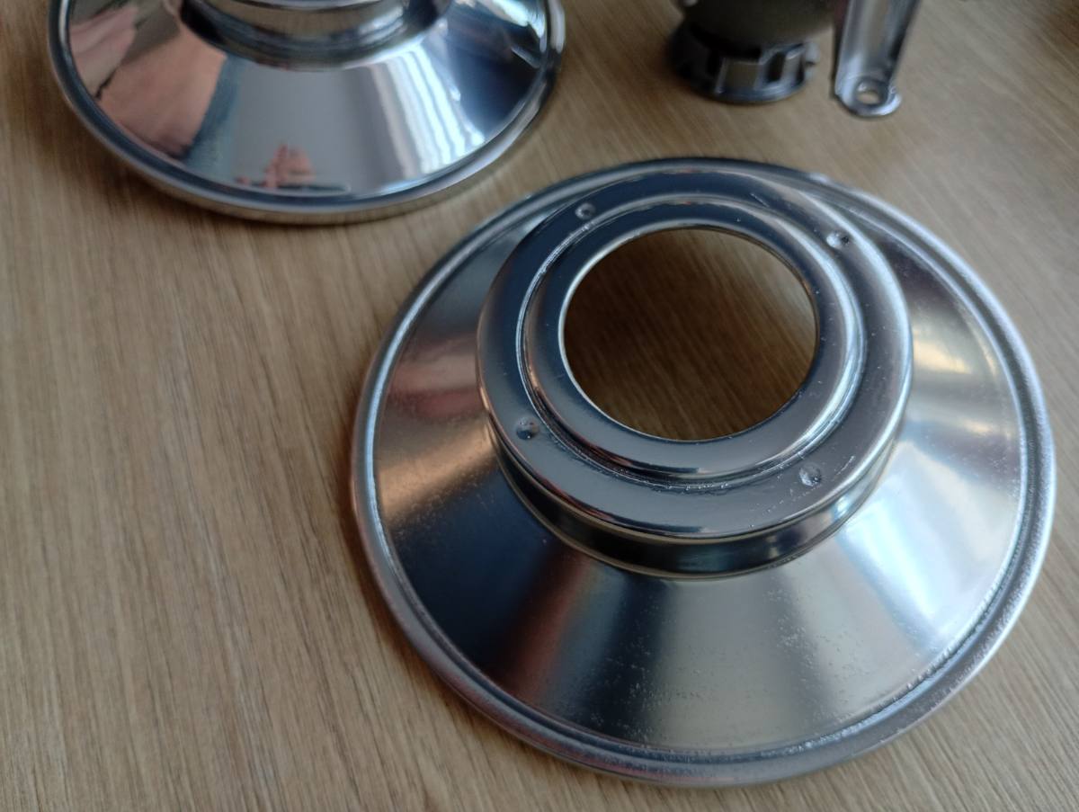

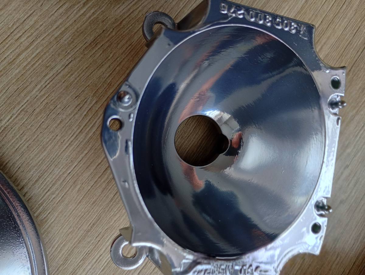

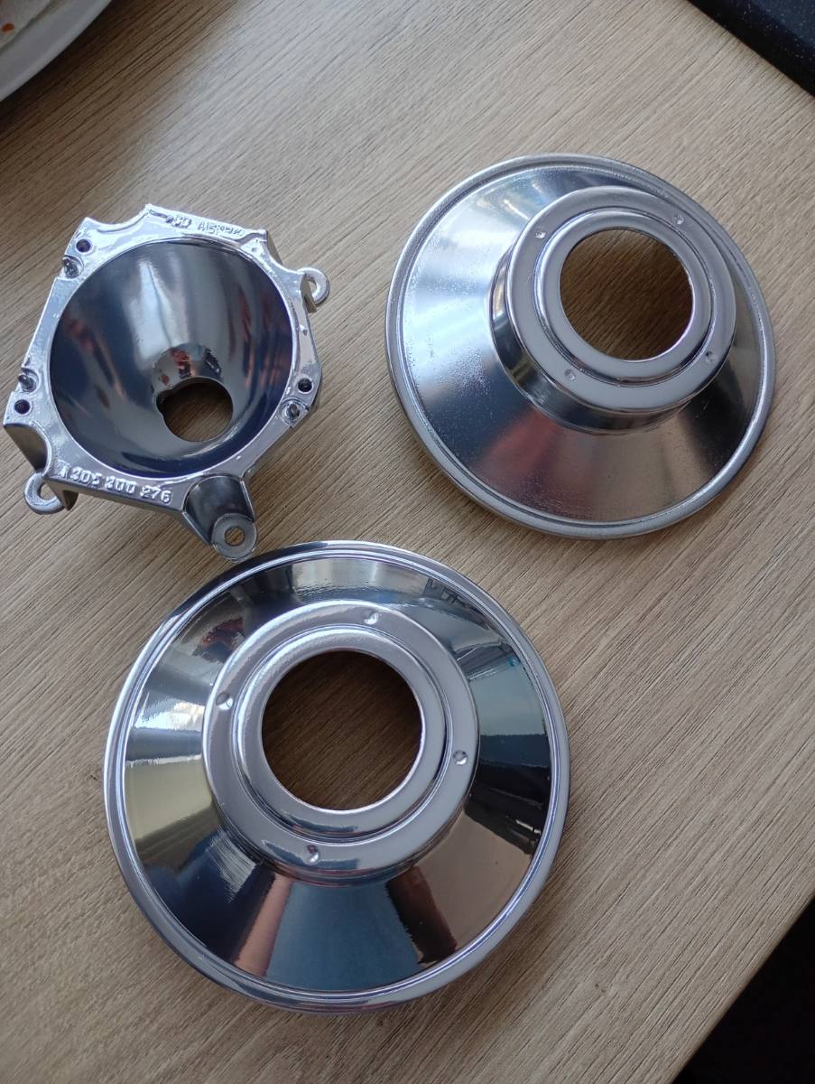

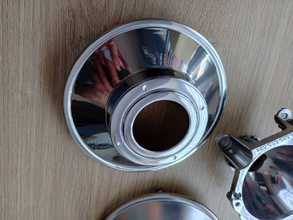

Am si elemente printate care dupa smirghel si primer arata bine
Incerc o noua vopsea cromata. O sa aflu maine daca rezista la temp.
mirceateodor
Am urmatoarele rezultate
 1. Temperatura de 50 grade pentru 1 ora.
    a.Oglinda metalica - rezista impecabil
    b. Ornamentul metalic - rezista fara probleme.
2. Temperatura de 80 grade pentru 1 ora.
  a. Oglinda metalica - rezista fara probleme.
  b.Vopseaua de pe ornamentul de plastic isi schimba un pic luciul si apar mici bule de aer( marime varf de ac). Probabil bule de gaz prinse ij vopsea. Poate o durata mai lunga de uscare ajuta.
Per total vopseaua este mai scumpa dar rezultatele sunt net superioare.
