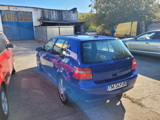

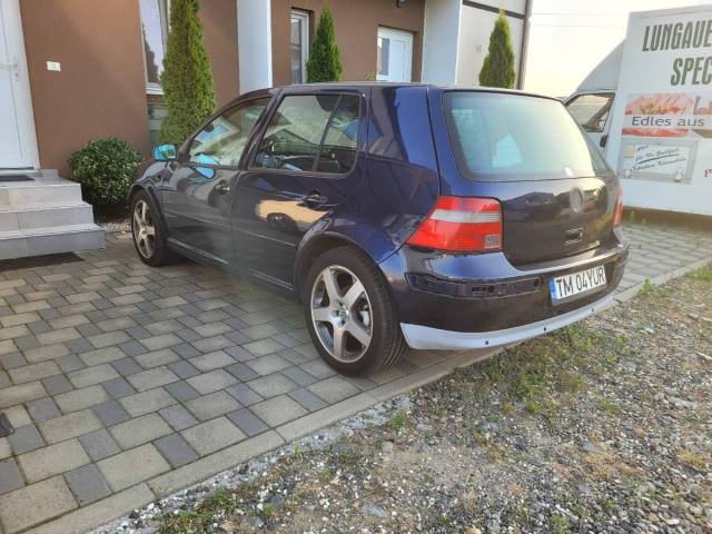

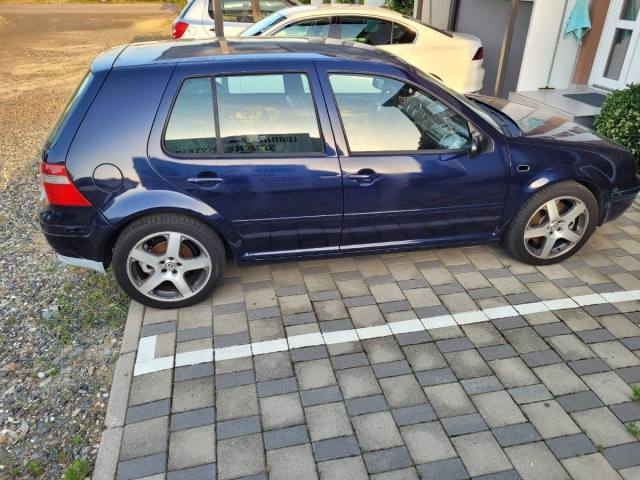

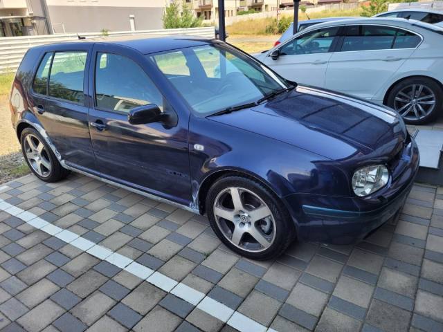

Masina arata bine de la distanta dar nu de aproape.
Realitatea...🫠
Scaunul ala de piele.. 😄
Momentan doar 1. Bancheta si scaunul ars sunt in pod.  O sa mai dureze pana la un  interior piele decent. Incet incet le voi face ...cred..😇

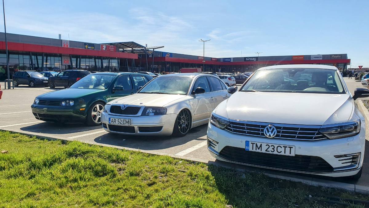

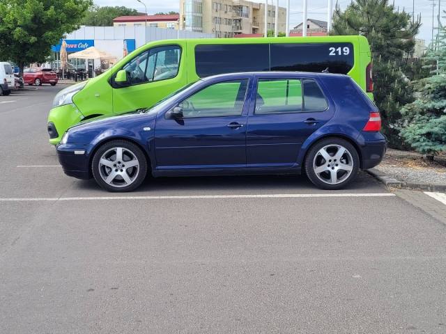

Ceva flanse sa vina jantele la linie nu te bate gandul? La fostul G4 asta ma deranja, in special pe spate unde mi se pareau prea bagate (cele OEM)
Sa vina asa adica (spoil) :
10mm pe fata, 15mm pe spate. Ideal ar fi sa fie un 10 fata, 20 spate, dar eu mai am si copii de carat si chestii prin portbagaj (Golful merge mai mult plin decat gol) :)
mirceateodor
@cxr2testInca nu m-am gadit pana acolo. Momentan trebuie sa ma hotarasc cand ma apuc de dezmembrat si pregatit de vopsit.
@Emy DMersi de sfaturi si poza. Arata f binem. Cred m-as orienta pe 10 cu 15.

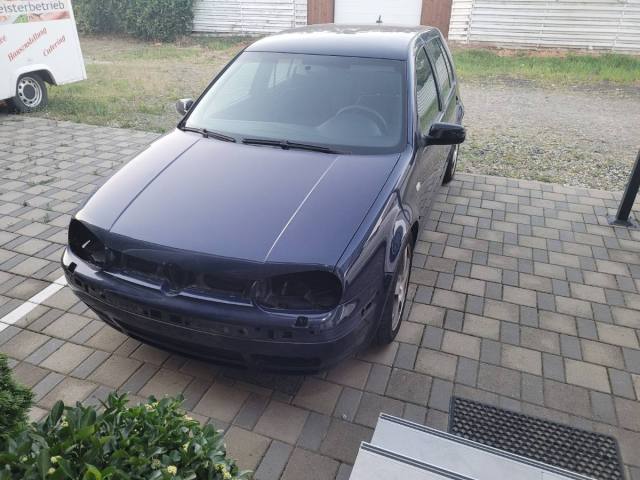

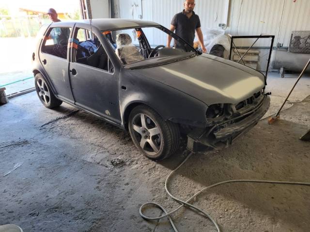

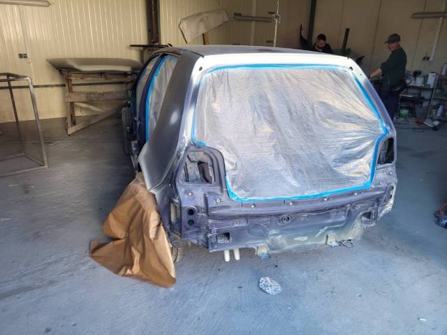

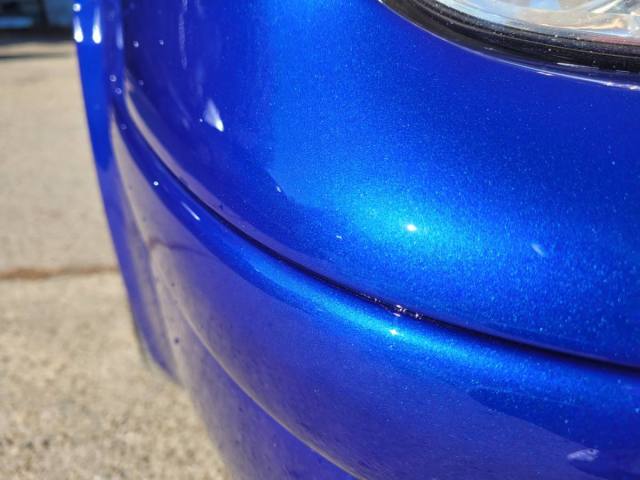

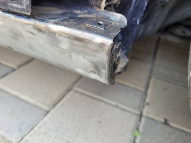

Procesul de pregatire pentru vopsit.

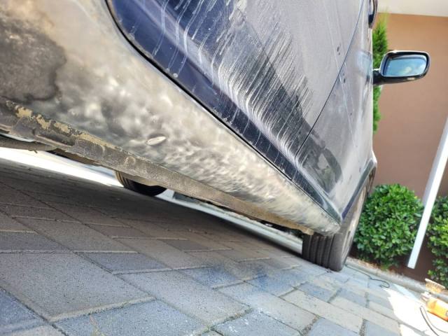

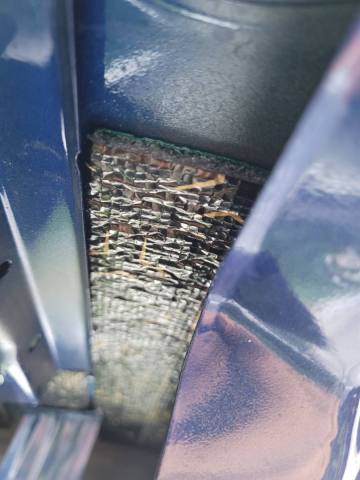

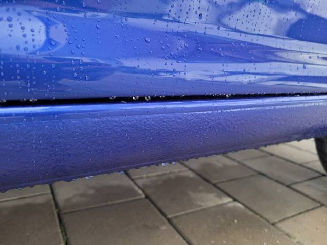

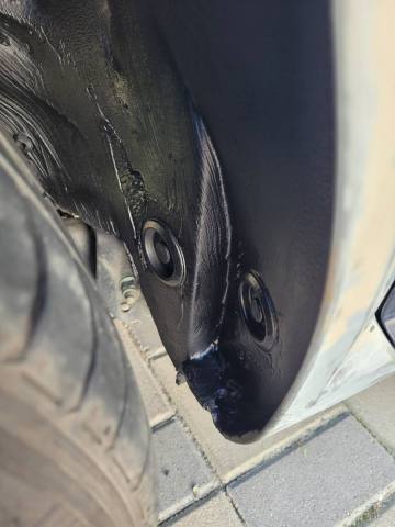

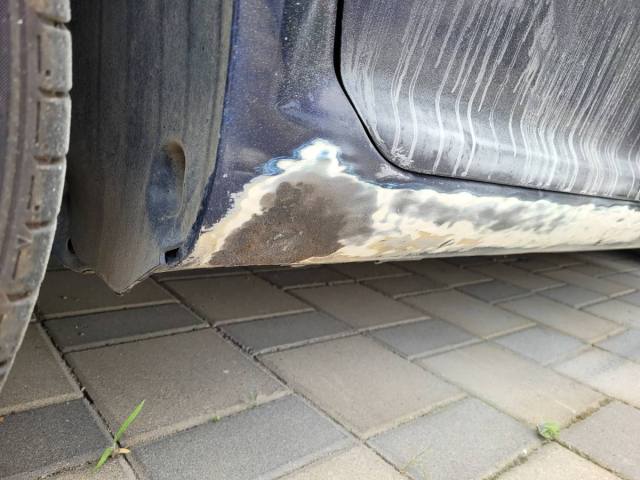

Pragul dreapta era " lipicios". Nu era intarit antifonul. Am curatat sa vad ce gasesc acolo.

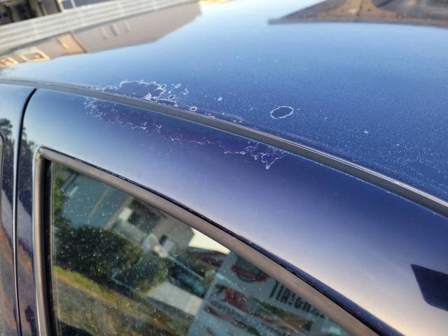

O intreptare veche. Singura zona afectata.
Prag fara rugina in partea din fata.

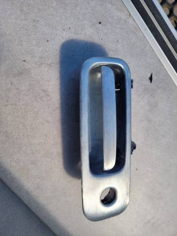

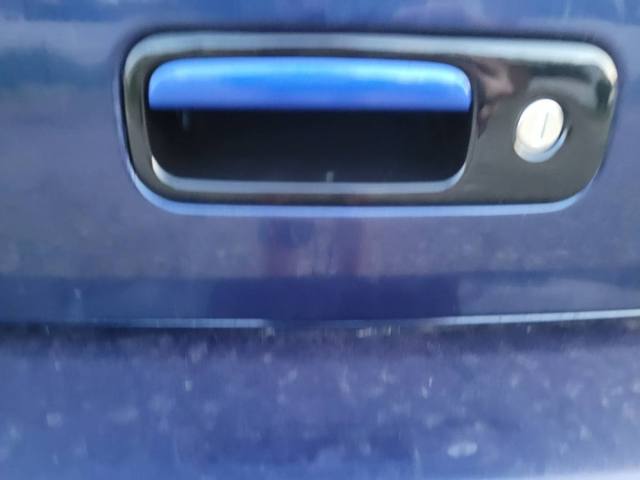

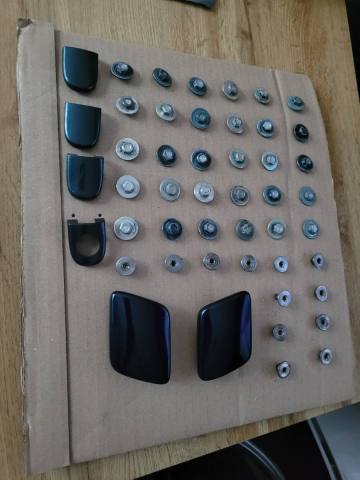

Manerul curatat complet.
Suruburile curatate si organizate.
Doar pe partea dreapta pragul arata mai "rau". In rest am avut noroc.

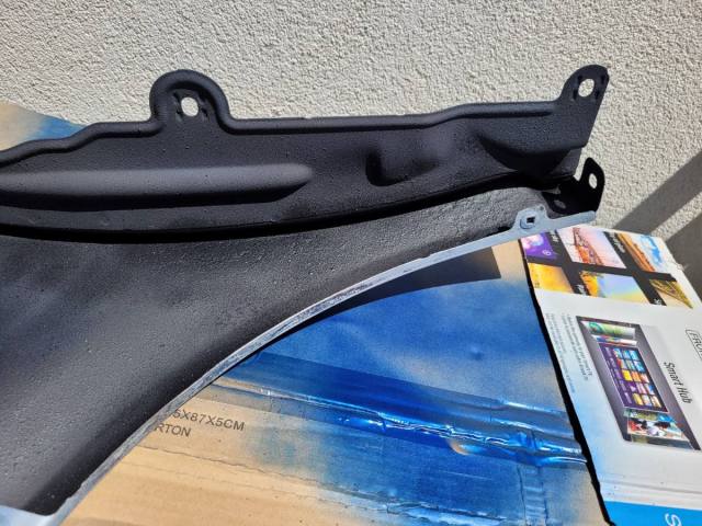

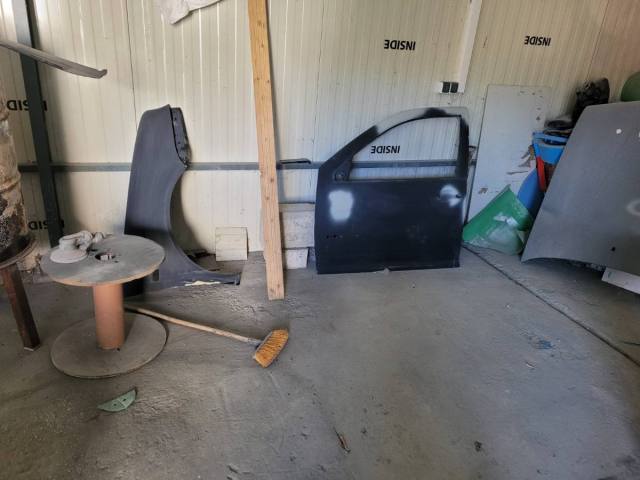

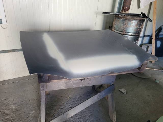

Am curata si antifonat aripiile spate si cele fata ( ulterior am pus noi - aftermarket).
Toate elementele pregatite pentru un drum la Sibiu.

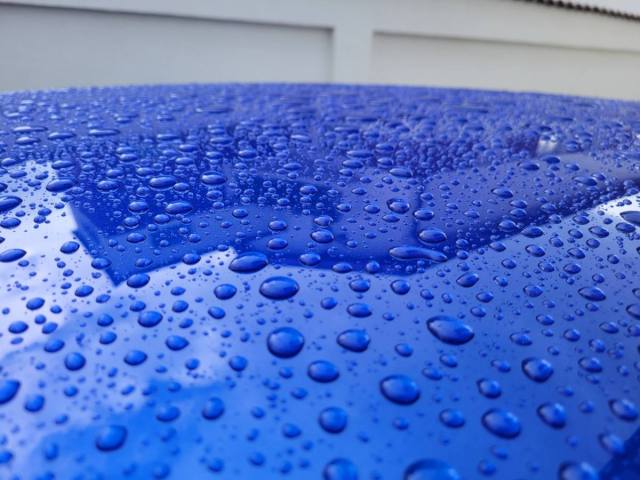

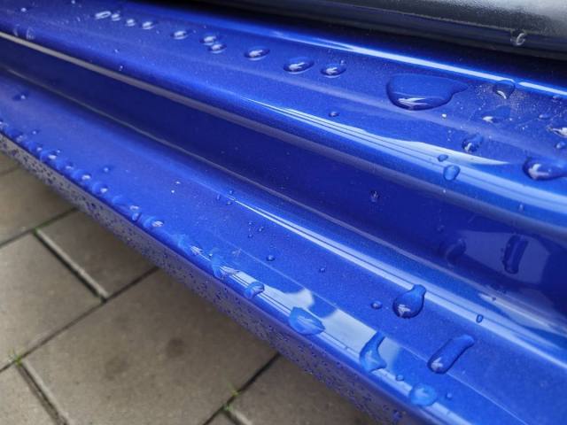

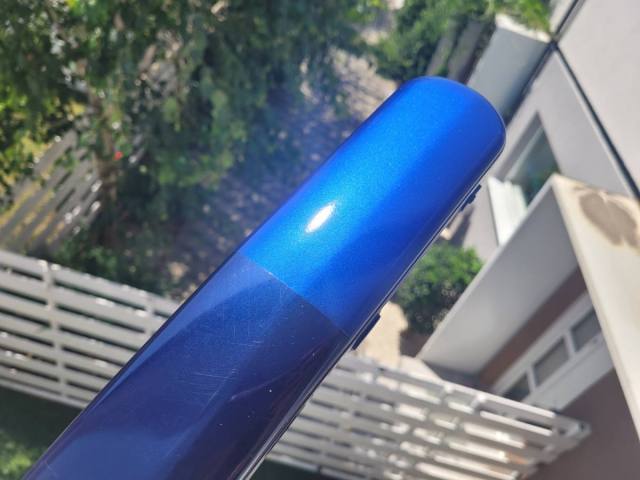

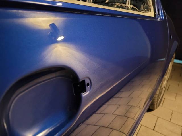

Cu ocazia asta am experimentat si noua nuanta de albastru : LB5R.
Modificat de mirceateodor

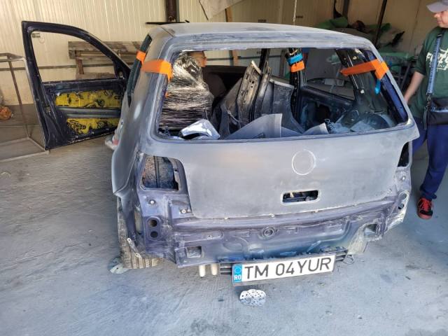

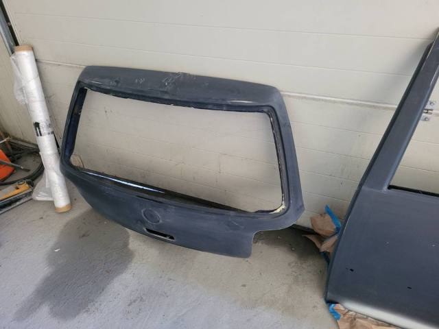

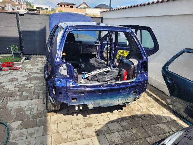

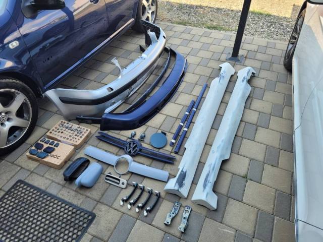

La Sibiu, am montat alte 3 usi.
Am dat jos parbrizul si luneta.
Multe alte elemente demontate ( chedere, cablaj haion,etc..).
Iti dai seama ce scaune are Mircea prin arsenal daca la vopsit o trimite cu scaunul de piele😝.
Ce oameni ... 😛.

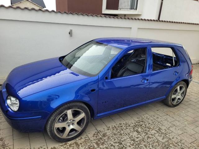

Si inapoi la Timisoara. Masina a fost vopsita in Sibiu. A durat cam 1 luna.

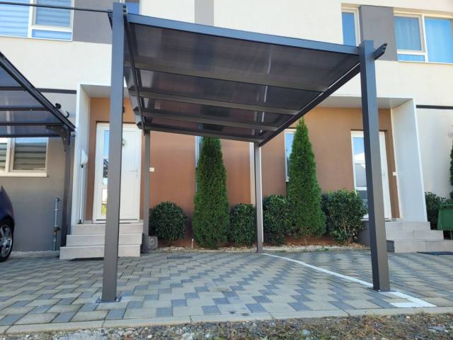

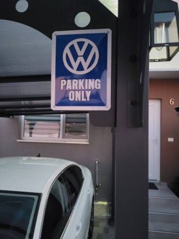

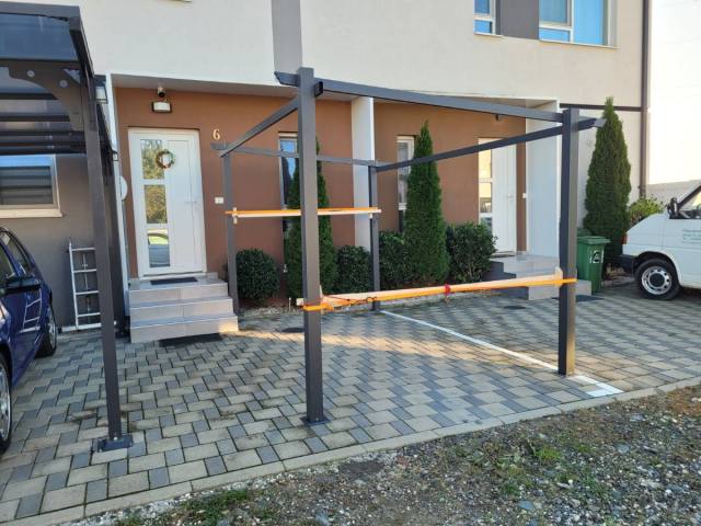

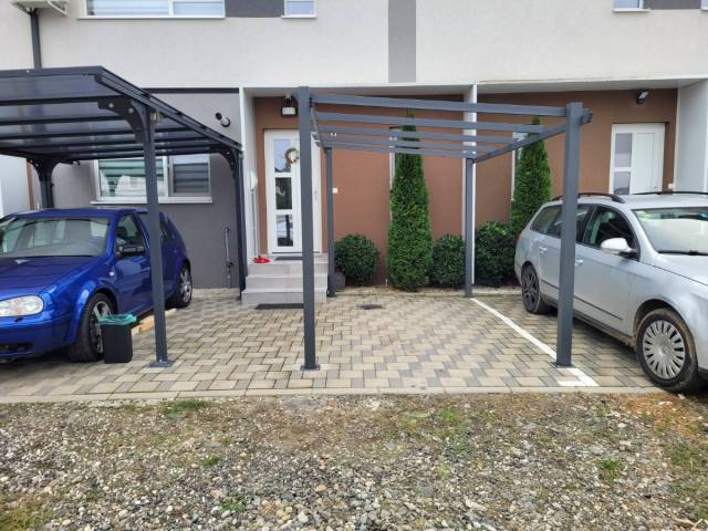

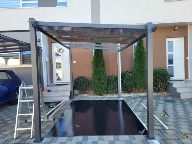

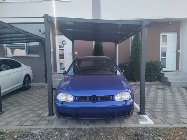

Inainte de a incepe sa mesteresc la masina am zis sa fac inca un carport si pentru Golf.

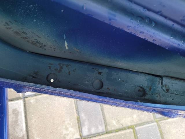

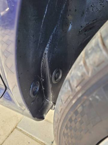

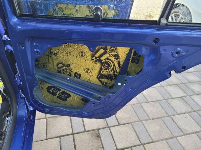

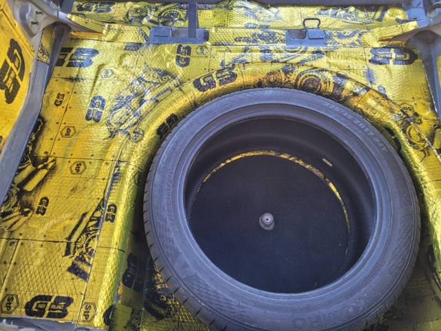

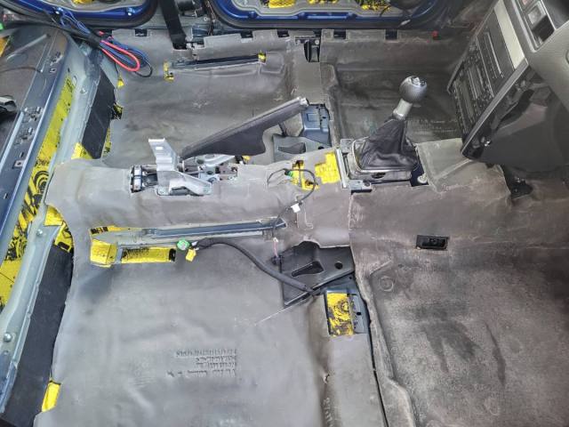

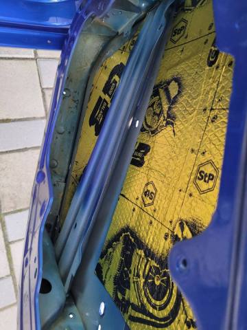

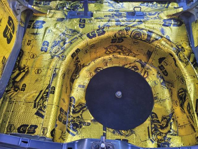

Saptamana trecuta am spalat interiorul usiilor si haionului, am adaugat isonorizant plus ceara de cavitati. In primavara voi cerui si praguriile.

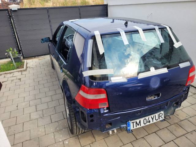

in acelasi timp , masina a primit parbriz nou si luneta noua.

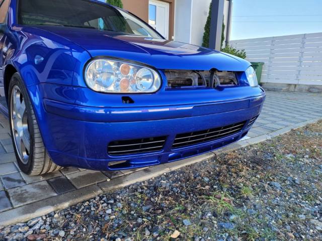

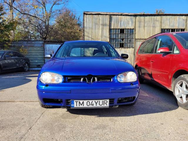

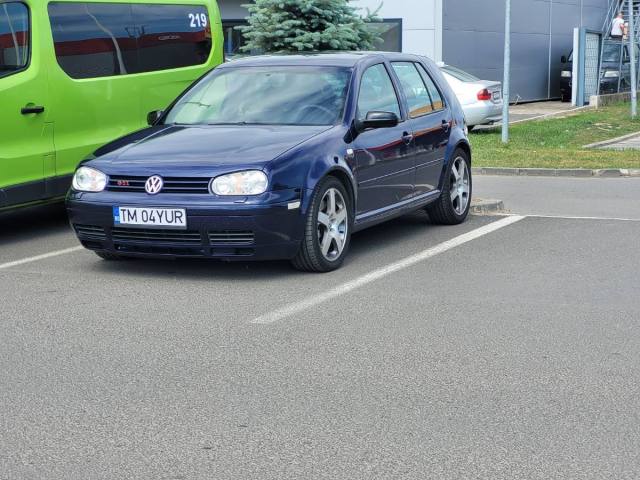

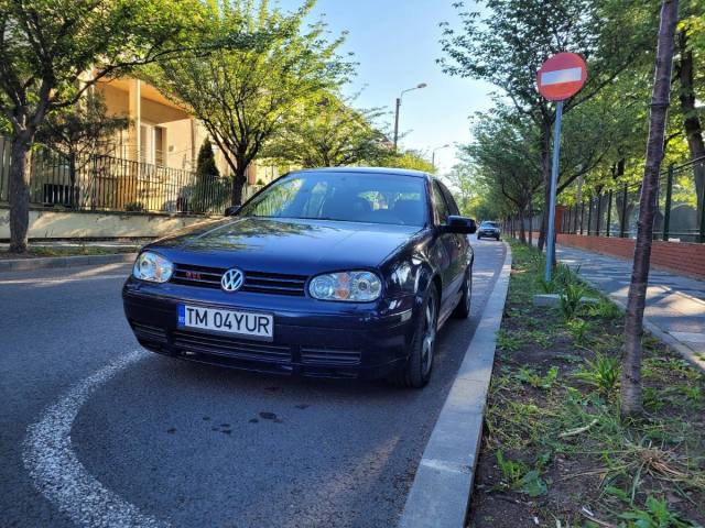

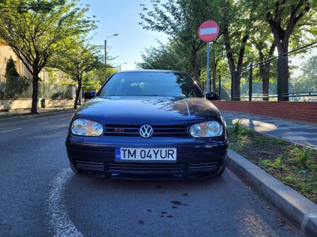

Cine s-ar fi gandit ca masina asta si circula :)))
Cu numaru' te-ai luat dupa mine, asa prins pe grila 🤩. Ce-i drept mi-ar placea fara numar, ca la americani, da' la noi nu se poate, sîc.
Modificat de marius1982.11
Circula...dar cu masura.
Imi place cum arata fara numar. Sunt indecis cu privire la montarea numarului( dublu adeziv sau suport nr).

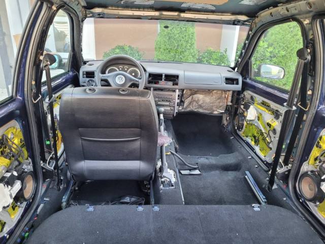

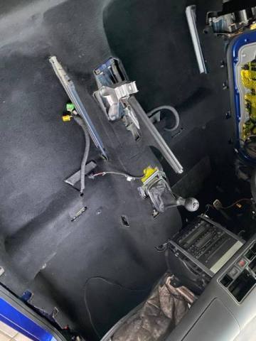

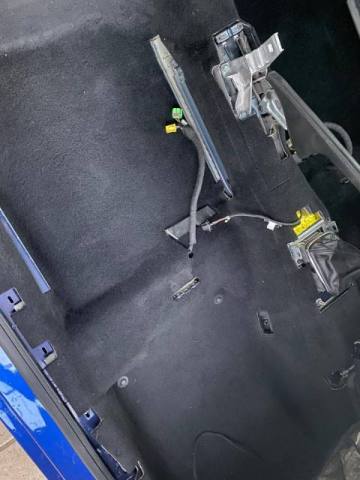

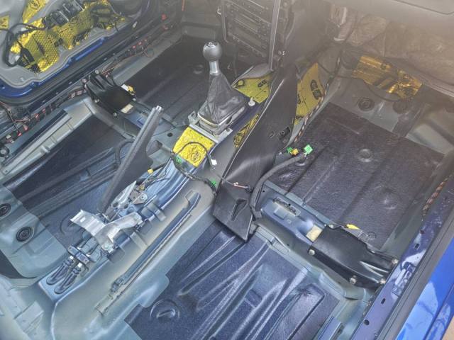

Am aspirat si spalat in partea din fata.

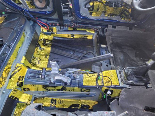

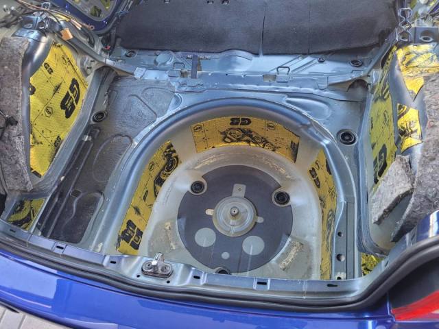

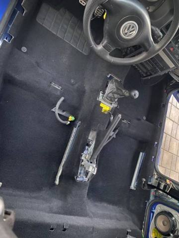

Am antifonat un pic zonele neacoperite, am schimbat "mocheta" gri si mocheta neagra. Cea " noua" arata mult mai bine, are zona intarita si mult mai putina uzura.
