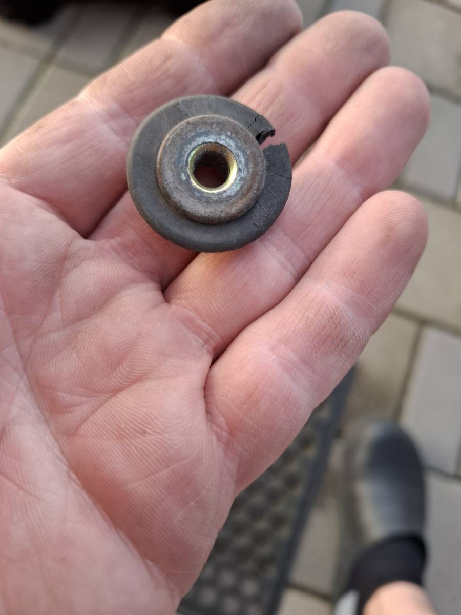

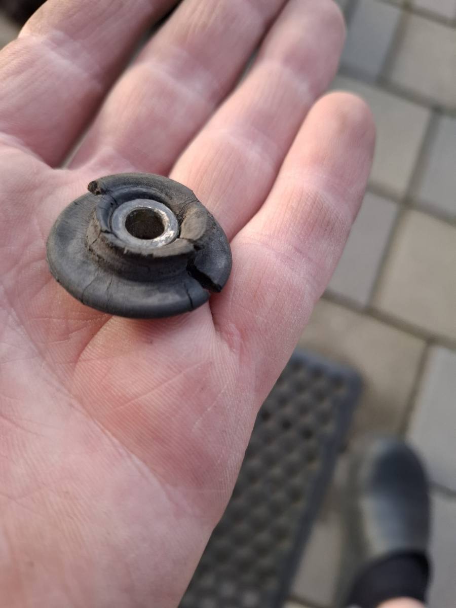

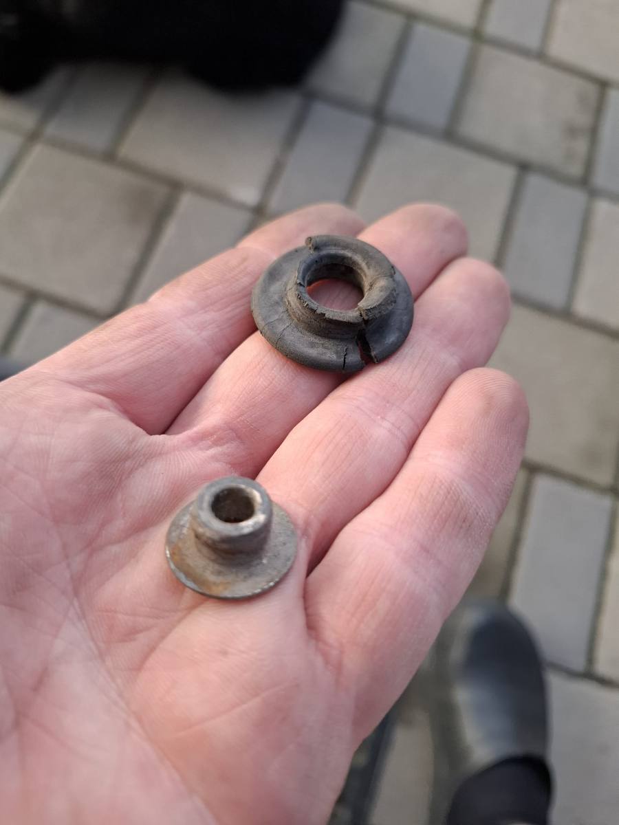

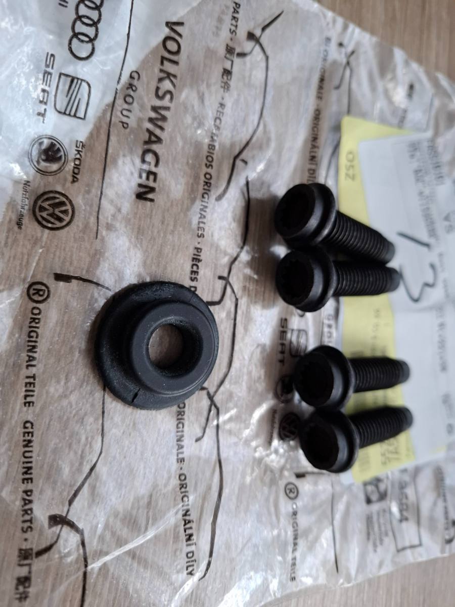

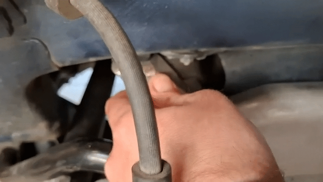

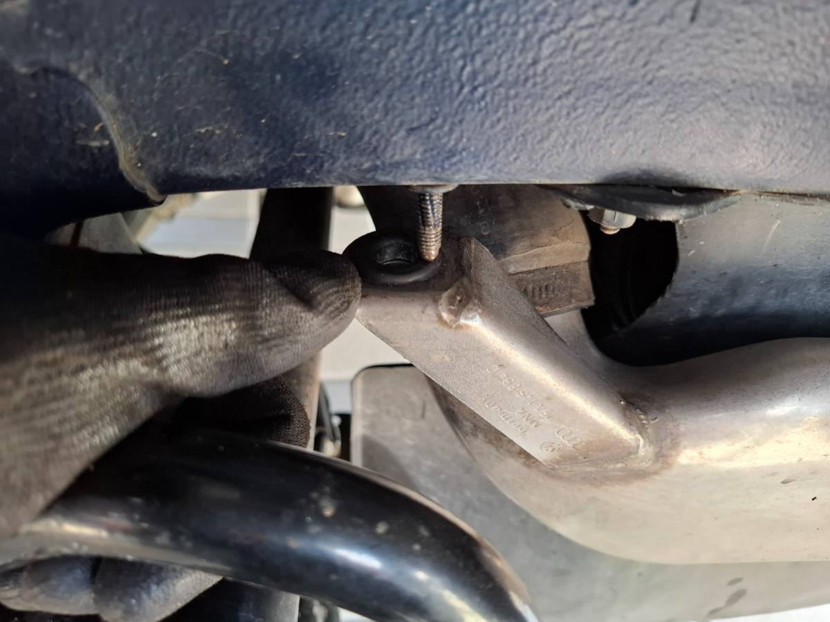

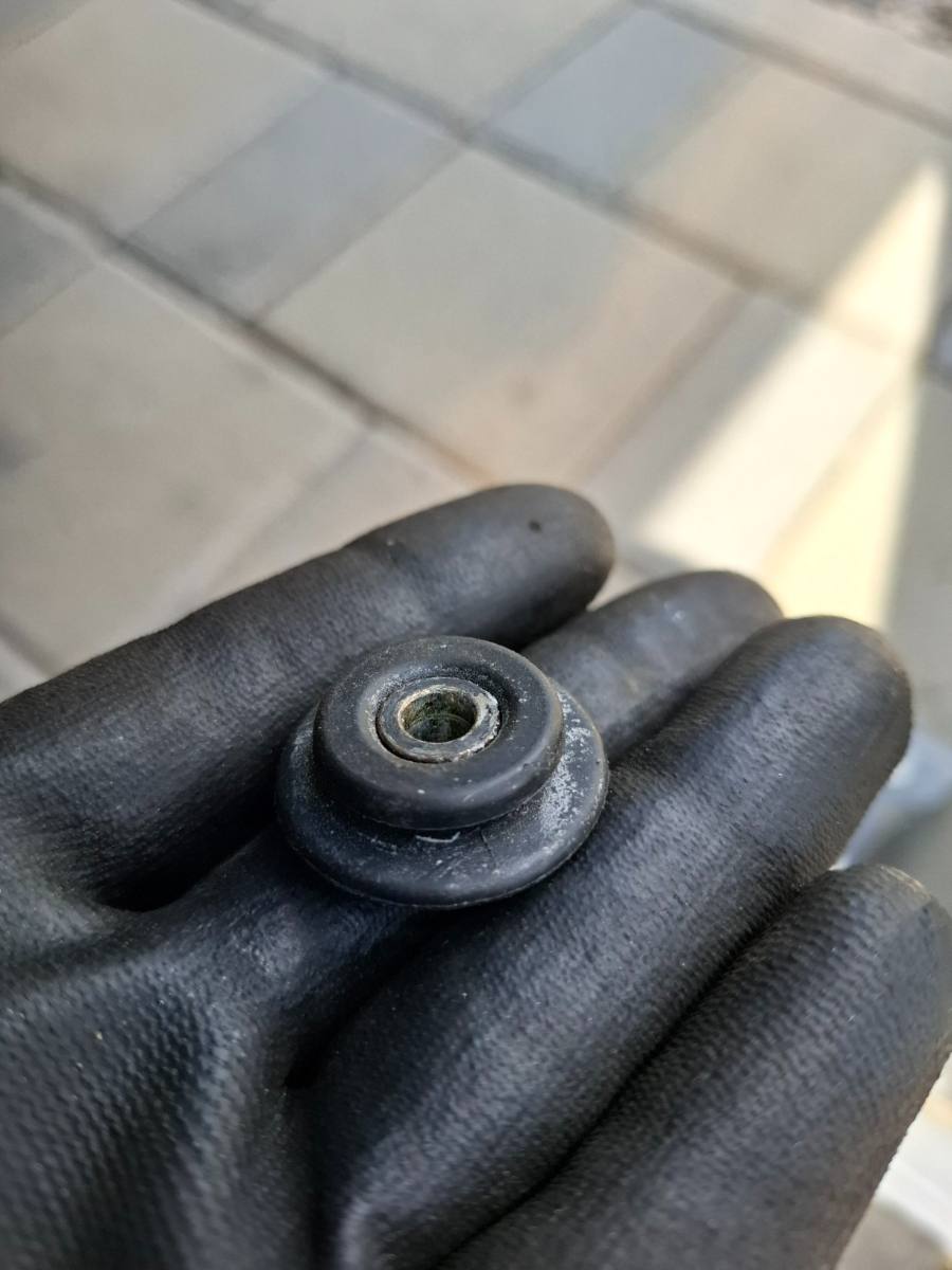

Dupa schimbarea suspensiei am ramas cu un chitait pe care nu il puteam identifica. Era undeva pe partea dreapta, un chitait un pic metalic. Acesta aparea la pornire si la bump-uri si toti imi spuneau ca e una dintre bucse Prima data testat in mers ,urcat pe elevator, tras de toate componentele, unse toate si degeaba.  Am inceput prin a schimba  bucsiile noi de la amortizor apoi toate bucsiile la brate.
Din greseala , stand langa masina, am observat ca teava "turtita" de la intercooler statea un pic ciudat. Aceasta are o buca de cauciuc si un insert de bronz. Acesta din urma ,din cauza uzurii cauciucului, scartaia de sasiu.🤨
Te costa doar : toate busciile schimbate (brate stanga-dreapta si 37 lei bucsa oem).
mirceateodor
Si gata si chitaitul. 😀20260612_134959_copy_1224x1632.thumb.jpg.357ac0a564122b0e2c41da9e13c9ba48.jpg
