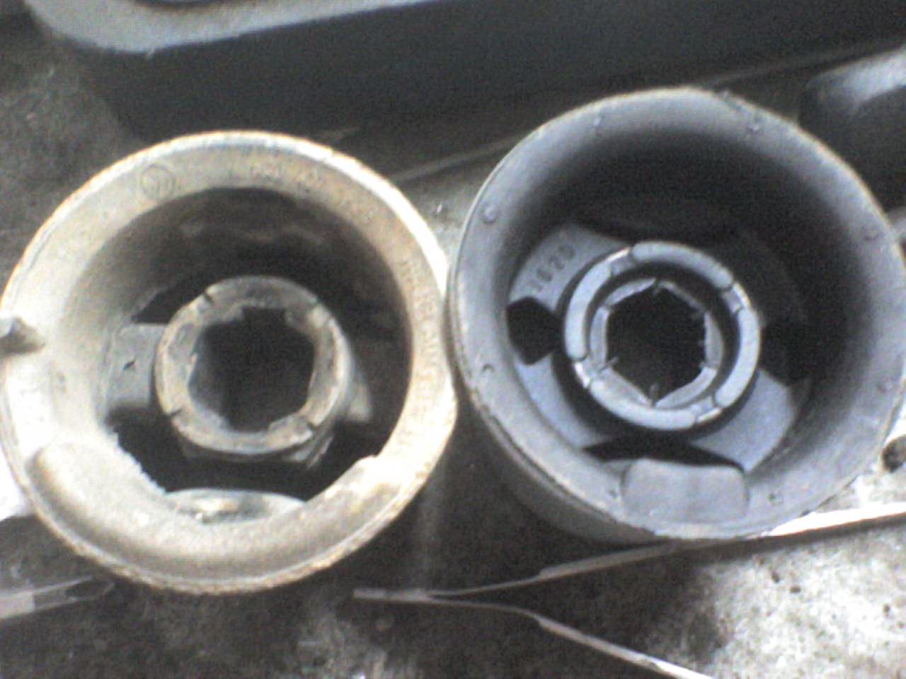

Si eu am fost nevoit sa schimb aceste bucse si nu numai. Dupa 53k sunt la a doua pereche de bielete antirului. bucsele pe care mi le-a recomandat mecanicul sunt cele din poza la pretul de 120 ron bucata. Cele vechi aratau groaznic, apar in poza. Sper sa nu mai am probleme o perioada.

Tot e cam mult. Din poza vad ca ai montat bucse in X. Ti le-a achizitionat el sau tu? De unde le-ai luat? Eu de la reprezentanta Skoda le-am luat cu 50 lei.
