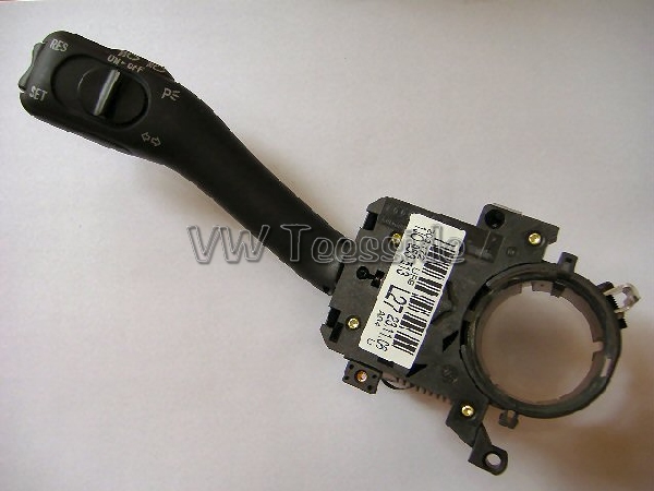

am zis dupa cod.... nu daca au cod... cea fabricata in Europa, are 1J0 953 513A - oricum, si cele fabricate in China sunt ok, nu am gasit care sa aibe probleme.....
DA maneta cu cod de Europa fabricata in China nu ai vazut ?
@Muale: tot ce se vinde pe piata acum la pretul de 150-200 lei si au cod de Europa sunt made in china, si as monta oricand una de asta decat un vemo sau Topran.
nu, nu am vazut maneta de China cu cod de Europa... pentru ca maneta de China are codul pe sticker mic (si codul incepe cu 18.... nu cu 1J...., lipit in partea superioara... maneta de Europa are codul mare, lipit pe fata manetei, cum te uiti la ea.
poate te-ai uitat prin pozele prezentate de chinezi, dar nu vine asa niciodata.... ai gasit tu cu sticker identic cu cel OEM ?... eu nu - si am montat destule - si de Europa si de China...
poze cu diferenta stickerelor - cea cu sticker mare este de Europa.

Sau nu au deloc stiker....am pus cateva de la fratii chinezi care nu aveau cod deloc.

nu au legatura, eu am explicat strict diferentele pt Golf 4/Bora, Leon 1M, Octavia 1, Passat b5 si B5,5, Superb 1... - pentru ca Muale sa stie cum sa le identifice.... daca vrea el asta
Muale - cumpara una de China linistit... sau comanda in Germania - pe E bay - daca vrei musai de Europa - te duce cam 400 lei kit-ul nou.
