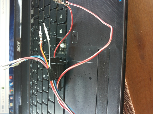

Baieti sunt cu masina desfacuta sa montez tempomatul.Dupa indicatiile lui Florin firul meu albastru care vine din maneta tempomat trebuie sa intre in locasul nr.1 din mufa intermediara ,problema este ca pinul la firul albastru este tip ac iar acolo unde trebuie sa il introduc in mufa la nr 1 locasul este pentru pin din acela mai plat si mai lat ca cel de la siguranta.Asa trebuie?
NU, trebuia ca pe pin 1 sa ai pin mai lat decat cei de pe 2 si 3 si 9.
undertacher2001
Pai si ce este gresit?L-am lasat asa,m-am chinuit putin sa ramana blocat in locas fiind alt tip.Oricum nu este inca functional din cauza ca firul catre siguranta este prea scurt si trebuie sa il prelungesc.Atasez si o poza cu firele de pe cablul manetei.post-13310-14400124785808_thumb.jpg
Vezi ca tu ai cablajul de la passat si toti pinii sunt mici, patrati, nu sunt medii lati si mari lati.
undertacher2001
Crezi ca ar trebui schimbati pinii,ma gandesc ca pinii mama sunt cam la fel?
NU cred, sunt sigur ca trebuie schimbati.
