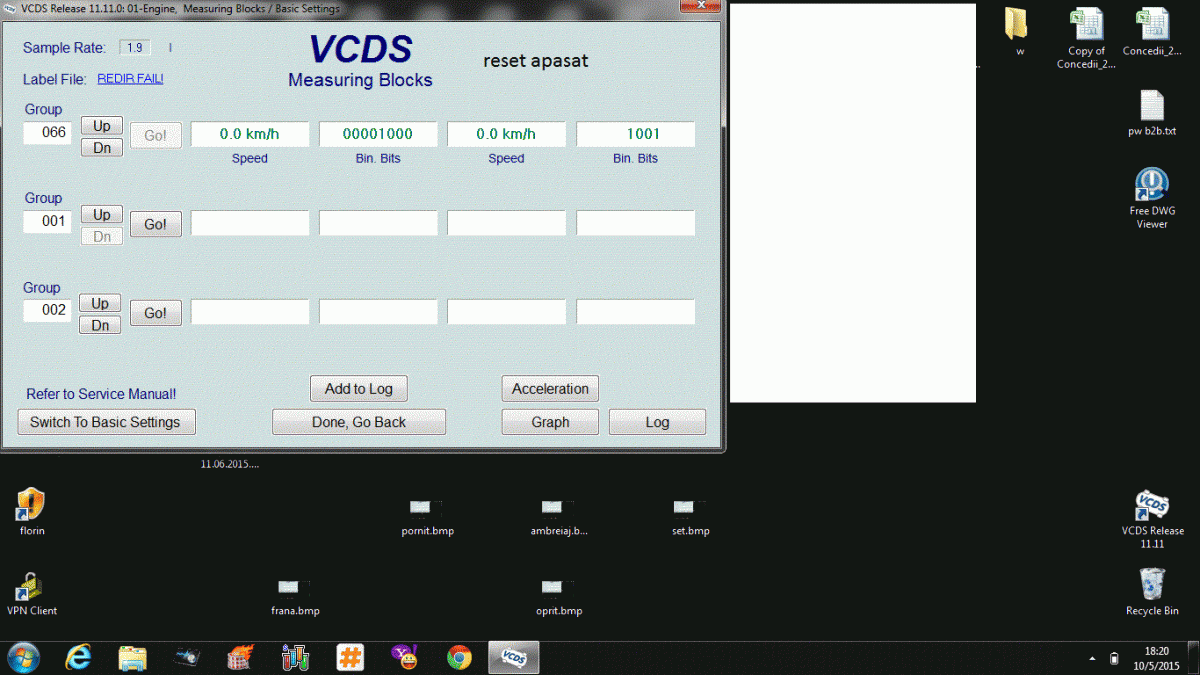

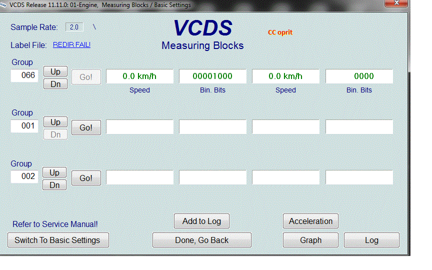

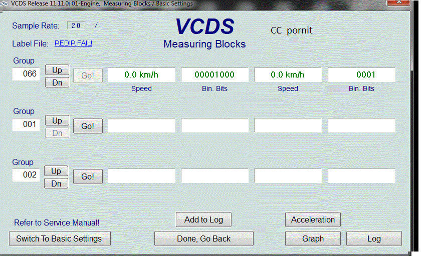

Cum a zis si colegul Hremus...verifica in blocurile de masura.Fa cate un printscreen cu fiecare buton apasat,cu pedalele si posteaza-le .A functionat tempomatul..sau acum functioneaza?
Ai un fir care nu ajunge la ecu, in toate pozele tale, ultimul camp cu CCS on trebuie sa ai xx11.
ok, verific imediat ce gasesc un extractor pt stergatoare
firele 4+7 trebuie sa fie legate impreuna - fa punte intre ele si vezi daca functioneaza - daca se face 0011
