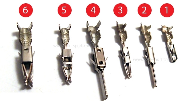

Am cautat si online si prin orasul meu si nu gasesc pe nicaieri pinii respectivi?Modelul 2 si 4 imi trebuie nu?
post-13310-0-52264400-1440190155_thumb.j
Incearca in dezmembrari.Sigur ai in zona.
Sau legi pe direct. Oricum nu mai desfaci acolo prea curand...
