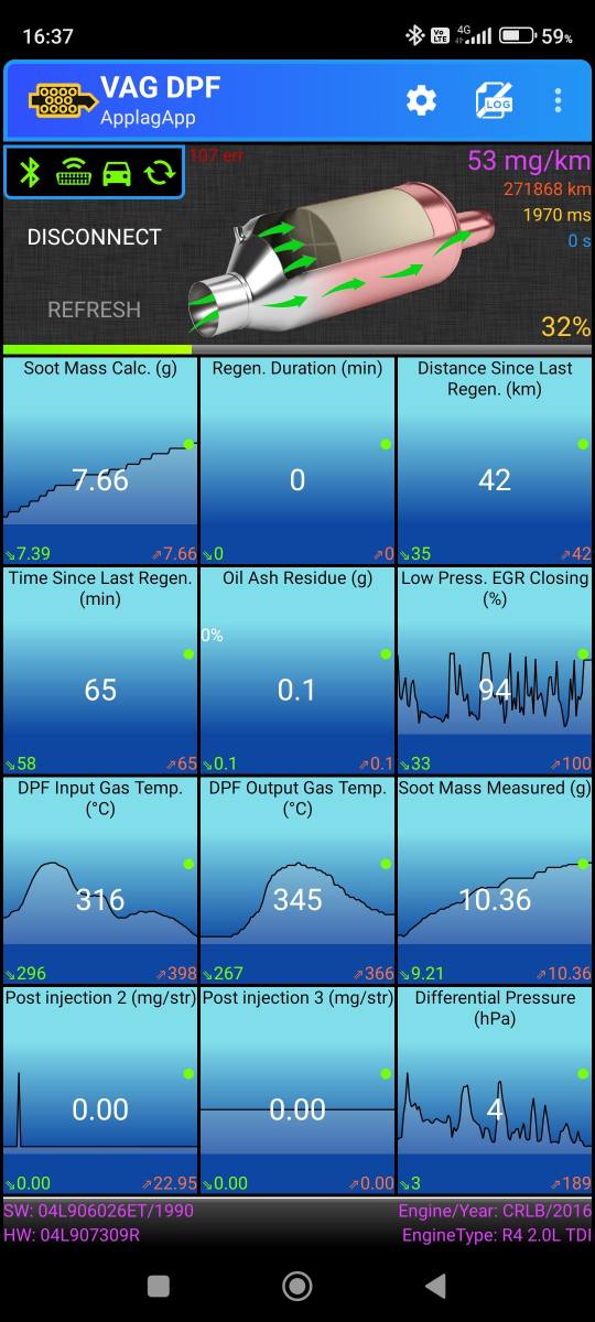

Buna seara, am un Passat B8 2.0 CRLB si din pacate in ultima perioada am observat ca-si face regenerari dese. Adica mers in oras (centura mera constant si un pic de trafic dar nu bara la bara) in jur de 50km. In seara asta am hotarat sa monitorizez exact ce se intampla si am plecat pe autostrada pana la Fundulea si inapoi in treapta 4 la 3000 - 3500rpm (ideea fiind un flux mai mare de gaze prin DPF ca il va curata).
Ce am observat si mi se pare ciudat SMC a crescut brusc de la 7.xx la 19.xx
Va multumesc anticipat pentru pareri si indrumari.

SMC a sărit pentru că se apropia de regenerare din cauza lui SMM. Regenerarea începe atunci când oricare dintre SMC și SMM ajunge primul la 22-23 grame de cenușă. Dacă primul ajunge SMM, SMC sare și el la valoarea lui SMM, dacă primul ajunge SMC, SMM își păstrează valoarea.
Problema la tine este că SMM crește mai repede decât SMC și după regenerare nu scade la zero sau sub zero (mai greu la CRLB). În regim de autostrada SMM ar trebui să nu crească.
Cu VAG DPF aș verifică la câți km adaugă 1g de cenușă. Până acum sunt 3.900 km pentru fiecare gram, dacă acum km sunt mult mai puțini, asta indică o problemă.
Aș verifică consumul de ulei, de antigel și valorile injectoarelor, pentru că ție ceva îți înfundă DPF-ul.

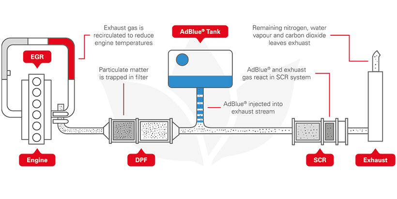

Așa este, dar:
1. injecția cu adblue se face înainte de DPF
2. motorul cu adblue face regenerare la km mai mulți decât cel fără adblue
Chiar dacă adblue are rolul lui, ca efect secundar este și o distanță mai mare la km între regenerări. Nu știu cauza, dar știu efectul.
Mă gândesc că este ca și cum ai descoperi că aspirina ar putea opri răspândirea cancerului, deși rolul ei este altul.
Injectia cu Adblue se face dupa DPF.
la care motorea adblue injecteaza inainte de dpf?
La mai tot EU6 cu Adblue de la EA288 incoace, adica aprox. din 2014 pana in prezent ... EA288 EVO are chiar doua injectoare Adblue cu doua filtre SCR, unul integrat in DPF ca la EA288 si unul separat dedicat. Lucrurile oricum sunt mai complicate decat pare la prima vedere, aviz colegului care crede ca DPF-ul si AdBlue-ul nu au treaba unul cu altul.
