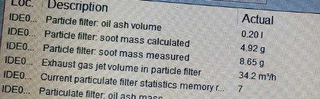

Salutare,detin un passat b8 ,2017 ,Crlb 150cp, si i-am facut prima curatare al dpf-ului la 353k km,dar am o intrebare (am rasfoit paginile si nu am gasit nimic concret) cum pot reseta sau rescrie valorile senzorilor dpf sau Ecu,in vcds sau diagnoza deoarece dupa curatare ,am aceleasi valori ,respectiv: oil ash mass :88.2, oil ash vol 0.22l ,shoot mass :12.96,pas cu pas? Nu as vrea sa fac vreo nefacuta. Multumesc! 🫡
Gasesti aici toate explicatiile

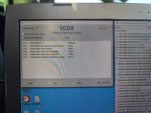

Salutare, am un Passat 2.0 TDI, 110kw, 150hp, dsg, 6 trepe, motor CRLB, 318k Km. 260K facuti pe autostrazile din Germania, iar restul in Romania. Isi face regenerari la cca 70-80 de km si merg cu ea doar drum intins(2-3km in oras cand ajung la destinatie).In prima poza si-a facut regenerare  cand am ajuns in Cta, la relanti... iar in a doua, pe drum inainte sa ajung acasa, distanta din Cta pana acasa fiind de 100 km.
Am fost sa fac o curatare a filtrului prin primavara iar cei de acolo mi-au spus ca filtrul este ok si nu este necesar. In schimb mi-au spus sa schimb senzorii de presiune diferentiala deoarece aratau o valoare de 10015 hpa, ce i-am schimbat/adaptat.
Luni mai tarziu si tot am regenerari extrem de dese, la fiecare drum de 70-100 km, fie in mers, fie in stationare daca distanta este de doar 60-70 km.
Multumesc anticipat de sfaturi/solutionari.

Oil ash volume e valoarea care iti spune cat de incarcat e filtrul. La tine e zero, deci a fost resetata.
As incerca sa curat filtrul la o alta firma, imi vine greu sa cred ca la peste 300k km filtrul tau nu e incarcat.

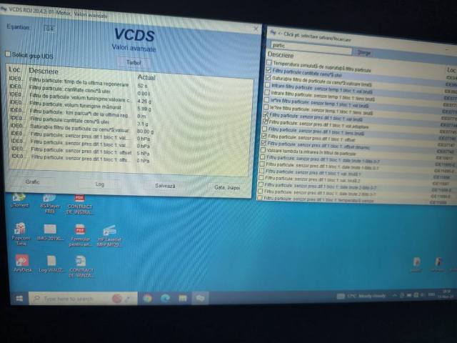

aveam acea valoare din cauza senzorului defect ce dadea valori extrem de mari. am 3.4g acum cu senzorul nou insa cred ca nu mi-au facut adaptarea corecta a senzorilor sau ceva. am schimbat si bateria(Exide 70Ah) si bujiile iar acum incerc sa vad si de codarea corecta ca nu gasesc in VCDS parametrii pentru a face asta dupa care o sa urmaresc cateva drumuri lungi sa vad daca isi revine.
Ai 3.4g pentru ca a fost resetat contorul. La 300k km e imposibil sa ai 3.4g.

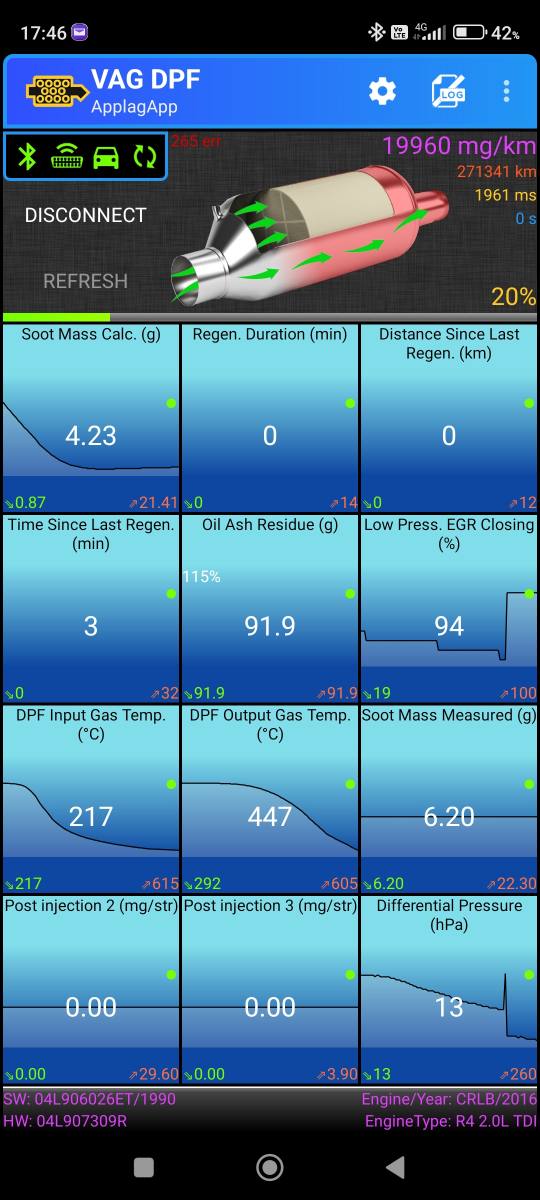

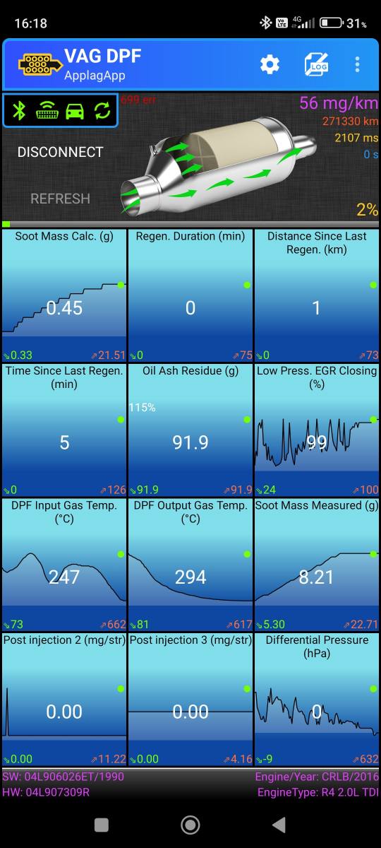

Salut! Am cumpărat un Passat B8 din 2016 de 3 zile cu motorizare CRLB fara adblue 271 000km. Și problema mea e cu regenerare foarte dese, in 5 km incepe din nou. Am pus VAG DPF azi pe el și am facut cam 50 km in timpul regenerari pe extraurba expres. Nu sa oprit regenerarea nici cum până nu am oprit pe loc cu ea, statea 2% cum arată si poza da nu trmina in mers. In drum spre casă am facut 5 km si a inceput din nou în fața porții am lasat sa facă regenerarea, a si terminat la 20%.Am vazut Oil Ash e foarte mare, da la celalte valori nu pricep. Cand a început a doua regenerare de la 3% a sărit dintr-o dată la 100%.
Screenshot_2025-02-05-16-18-46-287_com.applagapp.vagdpf.thumb.jpg.d79da4f9ccd118a68624e2a99bfceefa.jpgScreenshot_2025-02-05-17-46-21-181_com.applagapp.vagdpf.thumb.jpg.e3a154106a6e88e9613b25bc52b45ddc.jpg
Modificat de MTiberiu
Pai limita la oil ash este 80g cand DPF e kaput. La tine e 91.9g. Ce vrei sa se mai regenereze cand probabil e mort.
