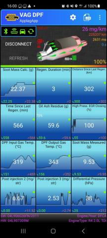

 Va salut colegii..oare ce îmi puteți spune despre dpf..poza înainte de regenerare și poza după regenerare..motor dfca 190 cai 2018..km 225k...

Daca vrei sa afli cat de incarcat e filtrul tau te uiti la oil ash.
Ai 59.6g, valoarea maxima fiind 80g.
  On 22.05.2023 at 7:54, lukitza a scris:
Expand
Ok.ms

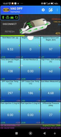

Va rog sa ma ajutati cu interpretarea valorilor generate de aplicatia VAGDFP cf pozei de mai jos. Mentionez ca masina este Passat B8, 2.0 TDI, 150cp , 180.000 km.
Captura a fost efectuata la turatia de 2000 rpm. Presiunea diferentiala la relanti era de 5hPa.
Va multumesc.1059343412_Screenshot_20230611-164907_VAGDPF.thumb.jpg.f7e0d6089e11b83a164e980df81cce53.jpg
Modificat de andrei.cristescu2019
Arată bine... La 265k am 65 oil ash...iar diferentiala 6-7...

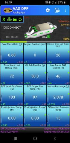

Buna seara .

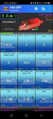

Skoda fara erori dar crede rapid SOOT MEASURED...sa fie vina unuia dintre cei 2 senzori de presiune diferențiată sau poate prea plin DPFul ?
SOOT CALCULATED nu ajunge ldecat la 10/12 când MEASURED ajunge la valoarea de 22 și declanșează regen.
Atașez pose după regenerare MEASURED am văzut la colegi că e cu "-" ...la mine nu ajunge nici la valoarea de
0 ...mai puțin de 6-7 nu scade
REGENERARI la 100 km extraurbani .
Oil ash e la 80%, deci filtrul tau e cam incarcat.

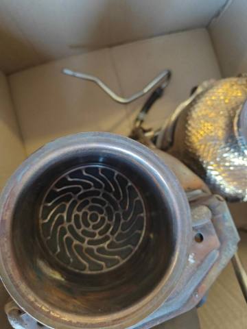

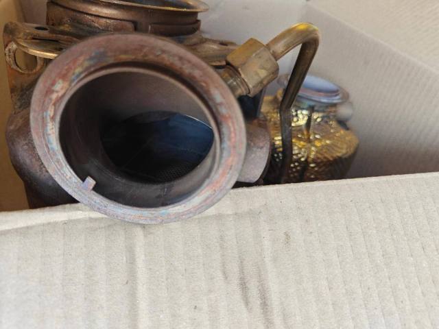

Salutare, am un Passat B8 2016 2.0 TDI, 215k km. Am observat regenerari dese recent, urban la 50-70km, soot measured urca mai repede decat cel calculat, oil ash la 64g. M-am decis sa trimit filtrul la curatat, curatat si EGR si racitorul de gaze. Cei de la curatat filtre m-au anuntat ca operatia a fost reusita, acum masina e pe rampa, asteptam filtrul.
Intrebarea mea e urmatoarea - a mai facut cineva curatare, si daca da, e necesar sa modific valoarea oil ash dupa ce il montez? Am inteles ca e o valoare estimata, nu masurata, deci ar trebui modificata manual. Nu cred ca filtrul curatat e 100% gol, deci nu as pune 0g. Are cineva idee ce valoare ar trebui pusa, si daca sunt si alte valori care trebuie modificate cu VCDS-ul?

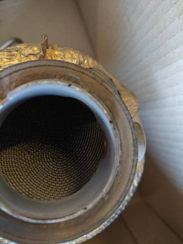

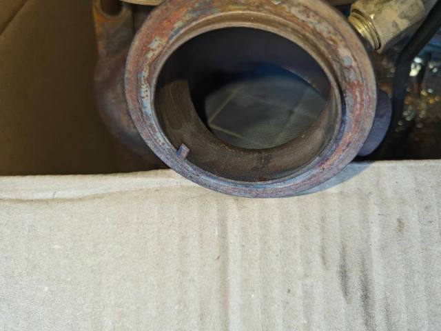

@Adria_n, am trimis filtrul la Odorheiul Seciuesc, la Gordius Impex Srl. https://filtreparticule.ro/servicii/ .  Curatare la temperatura mare, cu vibratii si presiune, din cate am inteles. Ii poti suna daca vrei mai multe detalii, sunt ok, iti explica. Nu le-a iesit din prima, a trebuit sa-l puna de doua ori in ciclul de curatare. Azi l-am primit, sitele par curate din cate se vede cu ochiul liber. Fagurii ceramici arata bine, nu vad niciun defect. Acum urmeaza sa mi-l puna pe masina, va anunt daca totul e OK. Am pus si cateva poze, din pacate nu se vede foarte bine.
Am vorbit cu cei din service de EGR, nu am apucat sa vad piesa, dar mi-au zis ca era "ca filtrul", destul de murdara. Nu am intrebat de racitor, dar a fost si acela curatat, la recomandarea celor din Ohorhei, conditie pentru garantia de 18 luni pe care o dau pt. filtrul curatat.

Sa ne spui si presiunea diferentiala la relanti cu motorul cald imediat dupa montaj. Sper sa nu fie curatat doar pe unde se vede...
Am auzit lucruri bune despre cei de la Odorhei. Sunt foarte curios cum se va comporta masina, ce intervale vei avea intre regenerari.
Eu am oil ash la 52 acuma, probabil la 60 il voi curata.
          Aproape 52 grame si la mine. Valoarea aia de oil ash e orientativa pana la urma, tot presiunea diferentiala cred ca spune mai multe despre filtru.
          Interesant e faptul ca nu le-a iesit din prima, oare de ce?
         Asemeni colegilor, si eu astept feed-back dupa ce mai parcurgi ceva km : presiune diferentiala, distanta regenerari, durata regenerare.

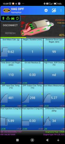

Să îmi zică și mie cineva de ce a făcut mașina mea Regenerare.....valori bune  după 100 km de la precedenta regen  și nici o valoare nu a ajuns la gramaj de regenerare .
De menționat ca, cu 500 m înainte de asta am alimentat...nu eram pe roșu..adică mai aveam cam jumate de rezervor și am mai pus de 150 Ron sa fie.(fac alimentari la un singur peco)
Cati km are masina?
252k filtru curata de 4000 km la Odorhei ...de obicei face când ajunge soot la 22-24 Gr la un 280-3xx km depinde de condițiile de condus.
Presiune relanti 5-6 după cca 300 km sta pe la 7-8. Regen fara sa îmi dau seama că le face ( vad cu Vag-dpf ) undeva la 13-15 min dureaza. ....asta de care am arătat mai sus e anormala și a durat 5 min .
