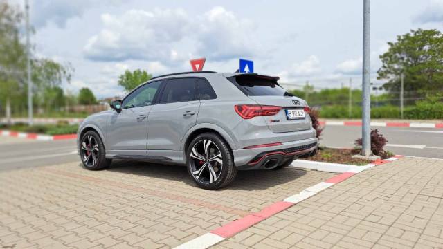

Gata, m-am conformat..daca s-a luat @ct_act de mine si i-am facut 2 poze, sa nu mai spuna ca o tin ascunsa.
Nu e vreun cadru deosebit, doar un colt de parcare mai gol, dar sunt decente zic eu 😄.
Așa, așa... e mai bine, eu am numărat chiar 3 poze. ;) iar prima a iesit cu fundal blurat, intenționat sau din greșeală... apreciez efortul!
Îi șade bine in poze, ai ce sa arăți, evacuările ovale arată pedigree-ul de top!
