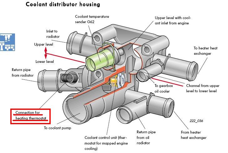

Am si eu o eroare aparuta la masina care nu stiu de unde este,poate puteti sa ma ajutati :
17700 Map controlled engine cooling thermostat (F265) Open circuit.
Modificat de SapsuM
Daca nu este iesita mufa sau vreun contact imperfect, este posibil sa fie arsa rezistenta termostatului (nu stiu daca exista si vreo siguranta aferenta). Vezi poza.
PS: banuiesc ca ai acest sistem pe masina :))

Multumesc mult pentru ajutor. Se pare ca era de la mufa. Am curatat-o cu spray de contacte si vad ca nu mai apare eroarea.
Concluzie: Daca apar erori in primul rind verificati mufele.
