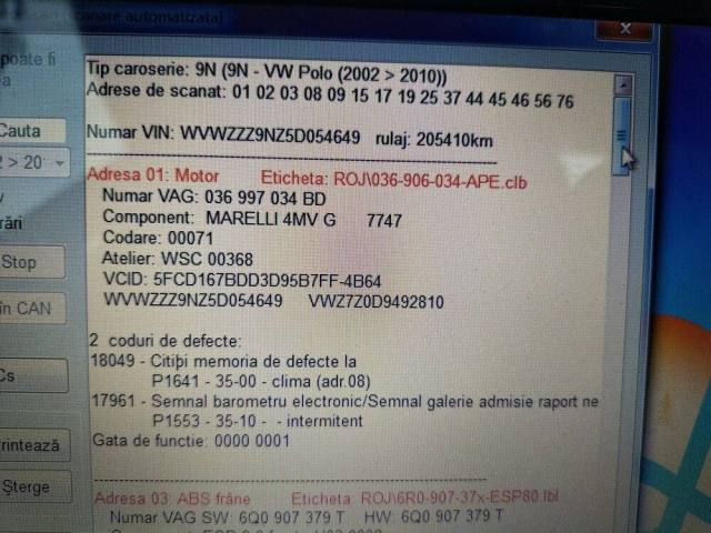

La un VW Polo din 2005 motor 1.4 benzina cod BBZ de 100 CP,e a doua oara in 50 km cand apare eroarea de senzor barometric intermitent.O sterg si se pare ca dupa aproximativ 50 KM revine.
Poate cineva sa dea o idee daca e senzorul barometric defect sau partea de cablaj?
Poate cineva s-a mai lovit de una ca asta.Ciudat e ca e intermitent si nu permanent.Il pot si inlocui cu altul ca am,dar e cam greu accesul la el.
Multumesc anticipat.
Verifica etanseitate furtun galerie admisie catre capsula servofranei, senzor Map,cablaje senzor,fa un test compresie.
Nu e cazul sa postezi in mai multe topic-uri aceeasi intrebare..
@Golfizz2
- 1.Posibil termostatul din capacul motorului blocat pe deschis si ai temperatura mare la admisie, tb verificat si blocat circuitul aerului acolo sa intre numai aer rece, e o problema cunoscuta la BBZ. Termostatul defect din capac nu se schimba. Sensor MAP foarte rar se defecteaza.
- 2. clapeta de acceleratie, eventual si EGR tb curatate, posibil sa fie si uzata/defecta clapeta si atunci se schimba, verifica si toate furtunele care intra la admisie sa nu fie fisurate.

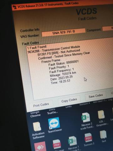

Am postat si pe grupul de DQ500 dar tinand cont ca e vorba despre o eroare, postez si aici - sper sa nu fiu offtopic.
Am eroarea atasata, pe "17 Instruments", rezultata in urma clonarii unui mecatronic (altul decat cel original).
Poate cineva de pe aici sa ma ajute sa scap de ea?
In teorie,  asta se rezolva cu Odis online, la scoaterea component protection.  De aceea a ramas eroarea, deoarece a fost clonat si nu ai facut component protection.
Daca totul funcționează ok, nu ai de ce sa iti faci griji.
Iti multumesc Florin.
Se pare ca functionalitatea nu este afectata.
Este posibil sa se faca acum CP off pe TCU (cred ca la asta te referi), fara sa fie afectata clonarea?
De cate ori vad eroarea aia, o asociez cu o problema si ma cam deranjeaza asta.
