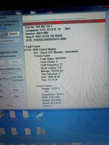

Florin eroarea 01316-Abs Control Module...etc.. care mi-a aparut dupa ce am schimbat senzorul Abs si am sters toate erorile;deci acea eroare a apatut dupa un rescan. Apoi iarasi am sters erorile si iar scan si nu a mai aparut. Am vrut sa limpezesc un pic cu problema cu pozele de mai sus,de asta am pus si o poza cu scanarea ultima :No Fault Found.
Mai pun inca o data poza cu pricina,si sper ca nu a ramas o problema pe circuit ceva. Mutam la toti implicati in discutie. 20230204_191141.thumb.jpg.a4075a7f3a3274107306cb4ed2c41cec.jpg
Acesta eroare spune sa verifici erorile stocate pe modulul 03 ABS. Daca nu mai ai nimic acolo, insemna ca se stege sau s-a sters si cea de pe modul 44 Servodirectie
Multumesc mult. Nu pot sa cred cate erori afiseaza ,doar pentru ca un senzor ABS nu functioneaza. Acum stiu din experieta avuta cu 2 ani in urma ,cu doi senzori pe spate. Imi dadea erori de schimbam jumatate de masina,daca ma luam dupa mecanici...

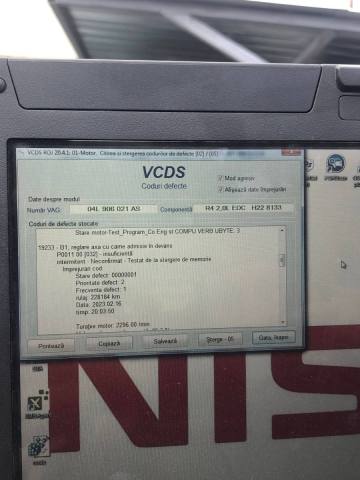

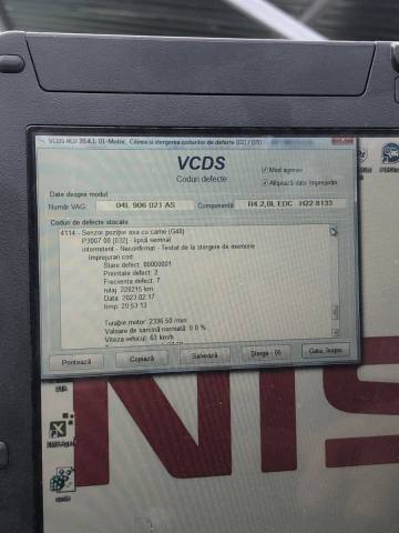

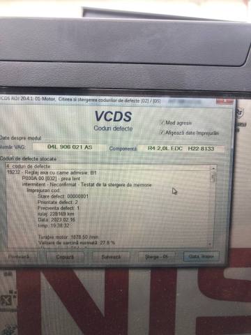

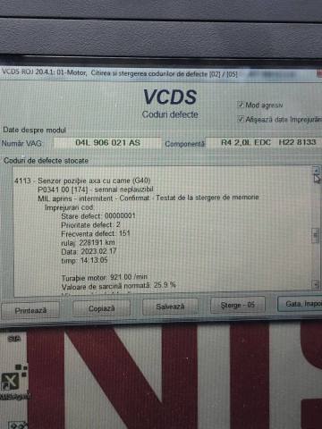

Salut, am un Golf 7 Avant 2.0 TDI 150 CP, manuala, am check engineul pornit. Are 1 an de cand e asa si tot nu i am dat de cap. Masina are 228200~ km acum, la 190000~ i-a fost facuta distributia. Dupa ce distributia a fost facuta la ceva timp a aparut check engineu. "Senzor pozitie axa cu came (G40)".  Din diagrama de mai jos a fost schimbata piesa 27, care e un senzor la axa cu came. Aveti mai jos si erorile din VCDS, au fost sterse dar tot reapar. Mecanicul s-a uitat la distributie daca e pusa la punct cum trebuie, si asa este si a verificat si pozitia axelor cu came si sunt in regula si acelea + verificat cablaj si e ok. Dupa ce piesa nr 27 a fost schimbata acum cateva zile, am mers cu ea (check engine dupa ce erorile erau sterse mereu, apar pana in maxim o zi iar, check engine aprins iar) si asteptam sa vad daca mai apare din nou in bord check engineu. Toate bune si frumoase, o parchez dupa ce am mers cu ea, ma reintorc in aproximativ 20 min inapoi sa o pornesc si nu a vrut sa porneasca din prima. Dadea sa porneasca dar nu o facea (poza de la data 2023.02.17 ora 14:13:05 cel mai probabil eroare este de atunci cand nu a vrut sa porneasca). Am pus iar contact, iar am dat sa o pornesc, a facut mai scurt acum de 2-3 ori ca incearca sa porneasca si a mers. O inchid si o pornesc iar, a pornit imediat. Deci din 3 incercari abia la a3a a mers din prima fara sa se chinuie. Asta s a intamplat ieri. Am mai mers cu ea, am mai oprit masina, am mai pornit masina si era ok si ieri seara, a aparut si in bord din nou check engineu.
Tin sa mentionez si de start-stop ca acesta merge cam cand vrea el, uneori merge si cand e check engine pornit si uneori merge si cand nu apare martorul in bord. E foarte random din ce vad si cand nu merge apare Start-Stop Error System), most-likely e de la erorile de la motor dar am zis sa mentionez just in case.

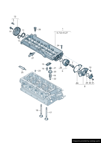

Am discutat cu mecanicu si din diagrama atasata, mi s a recomandat sa schimb ori piesa 30, care este un senzor ( codul 04L906423 al piesei) sau toata piesa 8 ( codul piesei 103L109096 - ENGINE VALVE HOUSING cred, nu gasesc exact denumirea piesei, romanii nostrii scriu ca este POMPA RECIRCULARE APA dar nu cred, fiind ulei acolo defapt care trece prin ea din ce mi a zis mecanicul).
Intrebarea e, a mai intalnit cineva asemenea probleme? Ce s-ar recomanda mai degraba in cazul asta, schimbarea DOAR a senzorului nr 30 care este undeva la 500~ RON sau toata piesa 8, care include si senzorul la 800~ RON. Piesele fiind originale. Nu cred ca merita sa ma bag pe dezmembrari?
Multumesc! :)
UPDATE: Am gasit acest videoclip in care vorbeste despre piesa 8 si ca a fost updatata si are cam aceleasi erori, are P0341 / P0016 / P0011 eroare si la mine e P0341 / P3007 / P0011. Intrebarea mea este, daca sa schimb DOAR piesa nr 8, cea cu noul update sau trebuie schimbata si valva actionata de catre aceasta piesa, avand si ea un update. Valva este nr 7 pe diagrama.
Modificat de Meat21
DA,problema este la defazorul axei cu came.G40 doar ,,vede" pozitia incorecta a axei. Schimba 7+8.

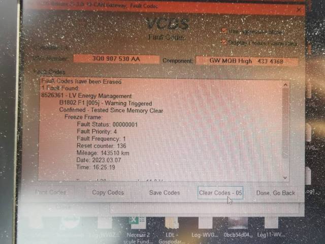

Bateria 12v. Este in stare buna? Contactele, masa, etc?
nu am verificat inca nimic la baterie - o stiam buna. ce am observat  ciudat: am incarcat o cu redresor, ok, am facut un drum de 200 km extraurban si dupa toate astea, a doua zi imi dadea mesaj de baterie descarcata.
Bateria este originala VW si are 2 ani.
Modificat de cascadoru
Pare ca trebuie alta...verifica incarcarea si starea bateriei

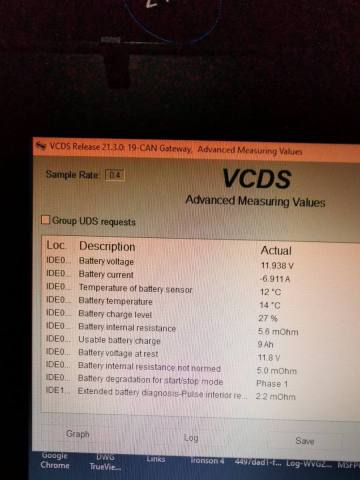

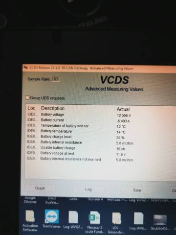

Poza 1 este de cand am pus vcds pe ea si poza 2 este dupa cca 10 ...15 min de butonat.
Ce zici, e de schimbat?
vad ca 'Battery charge level' e la 28% .... asta nseamna cam cat se mai poate incarca?
