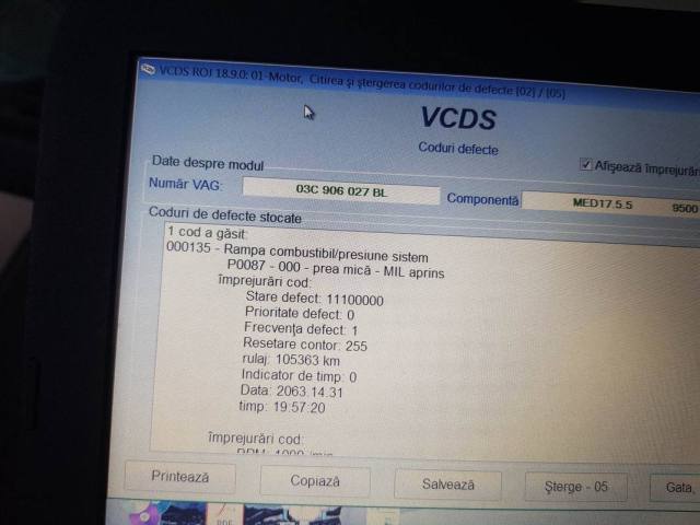

Tiguan 1.4 tsi CAVA 150 Cp 2009 , nepus contactul cateva zile am 4.8 bar, apoi la repunerea contacului se duce la 5.2 bar. Montat in fata la motor. Inainte de pompa de inalte. Pompa de inalta facea presiune mare inainte sa o schimb si pe aceasta cu eroarea aferenta de presiune mare si defect mecanic. Acum doar cea de presiune prea mica a ramas si merrge prost si abia porneste, are 9 bar la ralantii pe vcds, injectoarele cum le pot verifica ? Nu le-am gasit din tester nicidecum.
Ti-am spus de multe ori...la benzinar nu vezi valori injectoare ca la diesel.Cel mai probabil ai un injector defect.Date jos,verificate pe banc.
Imi puteti o recomanda o firma serioasa ? Sa le trimit pe toate 4 la reconditionat.
Faza a fost ca inainte sa schimb pompa de inalte si tachetul acela aveam eroare de presiune prea mare. Cea din rezervor era la fel, doar pe vcds aveam valori foarte mari cu pompa de inalte originala a masinii, acum la ralantii am maxim 9 bar si abia porneste si nici nu mentine ralantiul stabil.
Acum cu pompa de inalte noua am presiune prea mica.

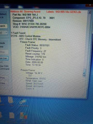

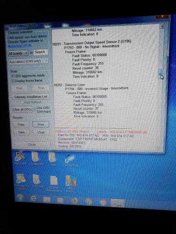

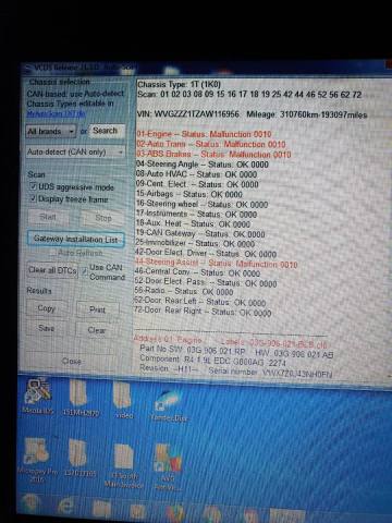

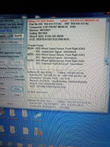

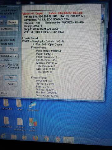

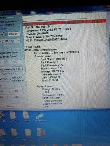

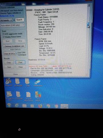

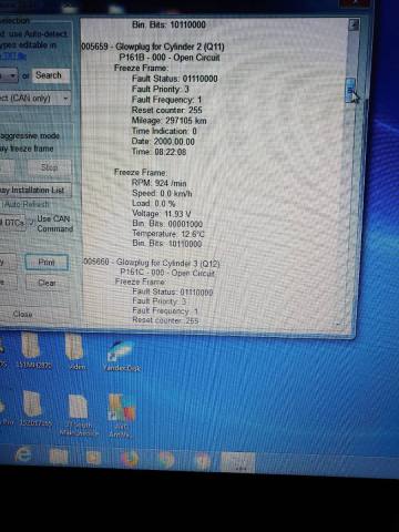

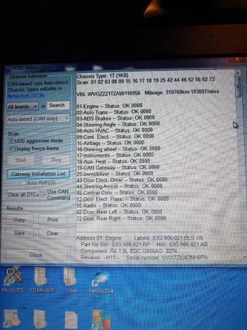

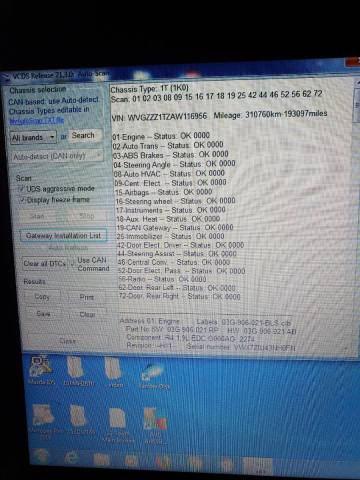

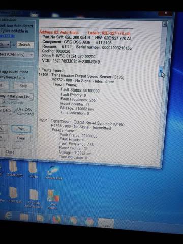

Salut baieti. Am avut o problema cu Abs/Esp aprins. Masina mergea ca si o caruta,cu multe probleme la condus si mici smuncituri,putere mica la motor,tendinta de franare in mers si retrogadare din d4 in d3 sau 2. Abs/Esp erau mai tot timpul aprinse dar cand pilpiiau in bord,atunci masina se comporta mai rau. Am rezolvat cu schimbarea de senzor Abs fata dreapta . Desi mi-am luat preventiv si hub-ul pe fata dreapta,in caz ca era ruginit inelul de la hub. Am facut scanare cu vcds si aveam multe erori( o sa atasez mai jos) Apoi am sters erorile si am rescanat si nu mi-a mai gasit erori. Am dat iatasi rescanate dupa 30 minunte si acum a aparut o eroare :Address 44, Steering Assist. A doua scanare a fost facuta cu motorul oprit. Am repornit motorul, si am sters eroarea aparuta si am rescanat . Acum iar nici o eroare si turatia motorului a crescut la 1000 si sta constant acolo. Precizez ca am dat si reset la Service Now.Ce sa mai cred. E ok acum? Multumesc si atasez si pozele mai jos.
Acum am 80 de minunte in relanty si tot asa este la 1000 rpm. Si miroase a gaze semn ca isi face Dpf-ul regenerarea? Dar mai mult de o ora? Si pot sa pornesc masina de pe loc in momentul ciclului de regenerare a Dpf-ului? Merci
