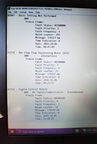

Salutări! Mă poate ajuta cineva cu interpretarea acestor erori? Nu reușesc să fac basic setting.  La engine control module nu știu ce să îi fac, apare ocazional. La Air flow flap v71 vreau sa desfac sa vad ce e acolo(curat sau ceva). Mulțumesc!IMG_20220516_110127.thumb.jpg.d94b01675e450b3b3102abcf1672006d.jpg
F l o r i n
In blocurile de masura, v71 lucrează corect?
Al Bundy chiar așa este, ai dreptate! acum, îmi fac probleme dacă este ok , am observat că  după ce am mișcat de cablaj nu mi-a mai apărut eroarea, totuși este cablaj separat pana la un moment dat( sub vasul de expansiune) după care este integrat in cablajul principal. Cand am timp, desfac și verific.
DA, este valabil ce am spus mai sus.

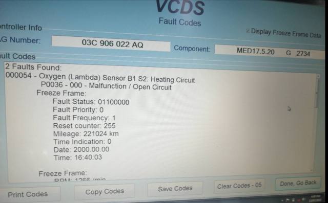

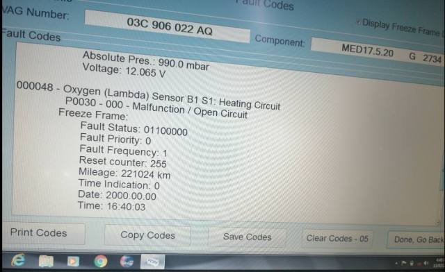

Salutare!
Dețin un Seat Leon 2009 1.4 TSI CAXC
De vreo 2 săptămâni mi s-a aprins martorul check engine. Am șters erorile in speranța că poate am mers mai subturat sau din cauza calității benzinei, deși alimentez doar de la OMV și Petrom benzină superioară. Check engine a reapărut, erorile la fel la scurtă vreme, o zi sau la următoarea pornire.

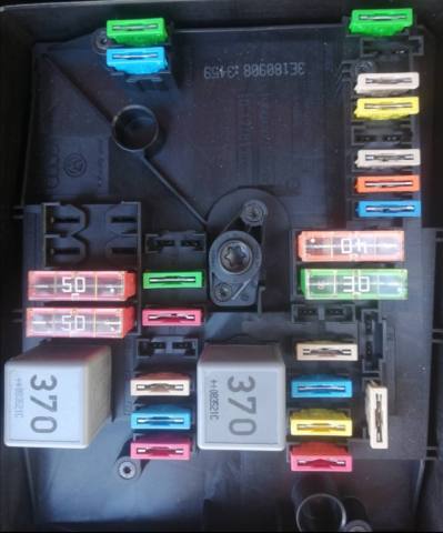

Am verificat și panoul de siguranțe de lângă motor și din ce am mai găsit pe net și din manualul mașinii pe schema la poziția F21 ar trebui sa fie o siguranță de 15V pt sonda și una la F26 de 40 sau 50V pentru management motor, stupoare că lipseau total. Mă ajută cineva va rog frumos să îmi spună dacă trebuie sau nu?
Le-am pus să testez și același rezultat erorile apăreau după ștergere chiar și cu acele siguranțe puse.
M-am gândit și la posibilitatea că am fost la un service cu o săptămâna înainte pentru revizie la ulei și filtre.... Și... Nu mai spun... Poate oi fi paranoia,nu as vrea sa acuz pe cineva de ceva în necunoștință de cauză.
Astăzi am schimbat sonda lambda 2 iar erorile persistă și după.
Bujiile nu au mai mult de 15. 000 km, nu am misfire pe cilindri... Iar abia săptămâna viitoare am găsit loc la cineva mai profesionist.
Atașez pozele cu erorile și cu panoul de siguranțe.

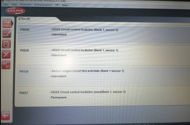

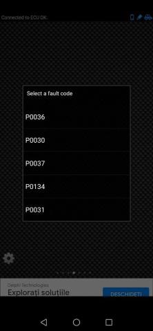

Buna seara!
Am si eu eroarea asta si chech-ul aprins.
L-am stins de câteva ori dar reapare la cateva zile. La pornire, dupa cateva ore de stationare, se tureaza si se balbaie parca ar merge in 3...dupa care isi revine si merge foarte bine...dar chech-ul se aprinde cand masina este calda si funcționeazăIMG-20220711-WA0001.thumb.jpg.46aa144c681b152e90a052ef391c5824.jpg bine.
1.4 tsi caxc.
Ce ar trebui sa verific?

Posibil injector defect,care ramane deschis la rece si injecteaza prea multa benzina> amestec bogat.
@bogdanseven - suna-ma maine,si-ti scot diagrama,sa vedem ce lipseste din panou. Asa pare...nu sunt alimentate sondele.
La modelul meu se repara(se curata) injectorul...sau trebuie inlocuit?
