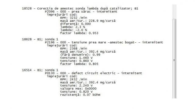

Salut baieti. O data la ceva timp gasesc aceste erori (desi le sterg de fiecare data). Nu mi se aprinde niciun martor. Masina desi i-am schimbat sonda lambda de langa motor, nu merge rotund si nu da la noxe nici pe GPL nici pe benzina. Masina in cauza este o Skoda Octavia 2 2011 1.6 mpi + GPL. A mai intalnit cineva aceste erori? Multumesc
Verifica cablajul intre sonda si ecu motor
Salut, de cand ai masina? Eu am vazut ca asa balbaie acest motor in relanti, in rest merge bine.
scoate mufa de la sonda lambda si vezi daca in mers cu ea scoasa ti se aprinde check engine in bord
Verifica cum a zis si @Florin ,cablajul dintre sonda-Ecu. Daca e ok,schimbi sonda.

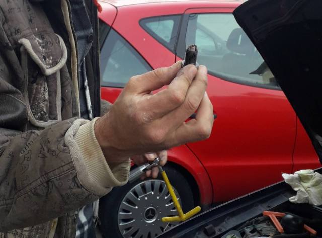

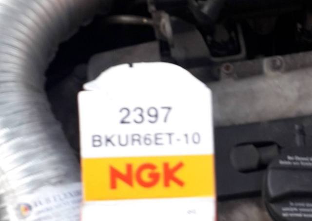

spuneti va rog , nr 4 e in stanga  spre pasager sau in drapta spre volant? da misfire pe cylinder 4 ocazional si tremura, motor aua
Modificat de gicutu44
1 e la distributie,deci 4 e pe partea cu volanul.
multumesc , am scos aia de la distributie la nimereala si are peste 20 kiloohmi, le schimb toate deci

Saluare! La urmatorul defect, trebuie inlocuita sonda ? Ms!
1 cod a gasit:
008598 - B1.-Sonda 1
               P2196 - 000 - tensiune prea mare -amestec bogat- - MIL aprins
             împrejurari cod:
                    Stare defect: 11100000
                    Prioritate defect: 2
                    Frecventa defect: 1
                    Resetare contor: 255
                    rulaj: 221661 km
                    Indicator de timp: 0
             împrejurari cod:
                    RPM: 1288 /min
                    viteza: 66.0 km/h
                    lambda: 42.6 %
                    masa aer/cursa: 515.0 mg/cursa
                    tensiune: 0.750 V
                    (fara denumire): 16.0
                    tensiune: 0.975 V
Gata de functie: 1 1 0 0 0
Nu, sonda indica faptul ca amestecul este prea bogat( adica are aer putin si mai mult carburant), trebuie verificatapartea de admisie aer( debitmetru/map, clapeta de acceleratie,egr, etc). Despre ce motorizare este vorba?

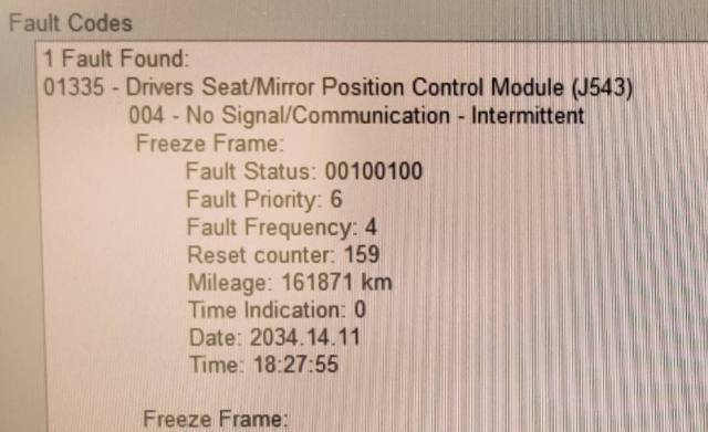

Salut
Ce trebuie verificat la aceasta eroare ?
Am curatat mufele de sub scaune totu merge corect, memoria scaunelor oglinzilor, doar ca nu merge easy entry din cauza la eroarea 01355 J543
Verifica firele de can, pana sub bord. Verifica si daca e codat ok scaun sofer
