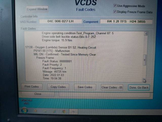

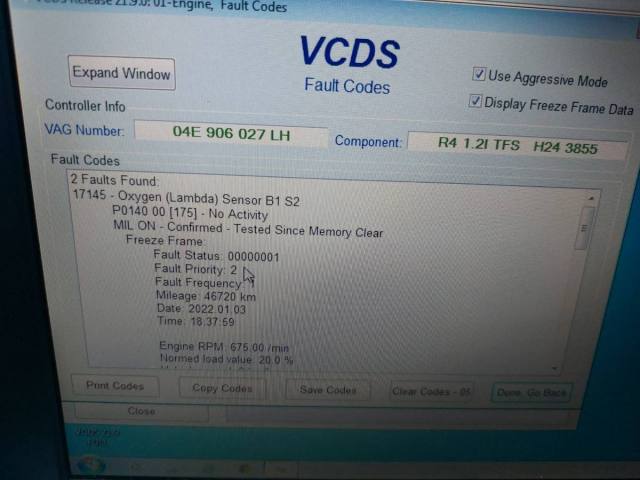

De cateva zile ma tot confrunt cu becul de check engine aprins in bord la masina sotiei un Vw Polo 9R 1.2 tsi 90cp( fabricatie 2017).
Masina merge normal in continuare, merge la fel de rotund, poate a crescut putin consumul, la scanare am gasit urmatoarele:
17145.thumb.jpeg.d2a3c8d78436fe5e95abd9d66bb5b8e2.jpeg17138.thumb.jpeg.c150e16587b36bc7867ffed90f4e1101.jpeg
Am sters erorile insa acestea reapar dupa cateva minute.
Masina are foarte putini km... 46xxx, asa repede sa pice sonda lambda?
Nu imi dau seama daca este cea inainte de catalizator sau dupa..... sa incerc sa curat mufele? sau e dusa definitiv?
Multumesc anticipat.
E cea dupa catalizator. As verifica intai sigurantele..
sigurana pentru sonda lambda se afla in compartimentul motor sau in interior in panoul cu sigurante?
ms.
Da-mi cod motor in PM maine dimineata si incerc sa te ajut..
9 hours ago, mrn_smn said:
Va salut,
Mai repede sonda....pa, poti veridica mufa intai. Ce cod motor are masina?
Da, verifica conector sonda si vezi daca ai tensiune pe pin 1 din conector,contact pus. Daca totul e ok,inlocuiesti sonda.

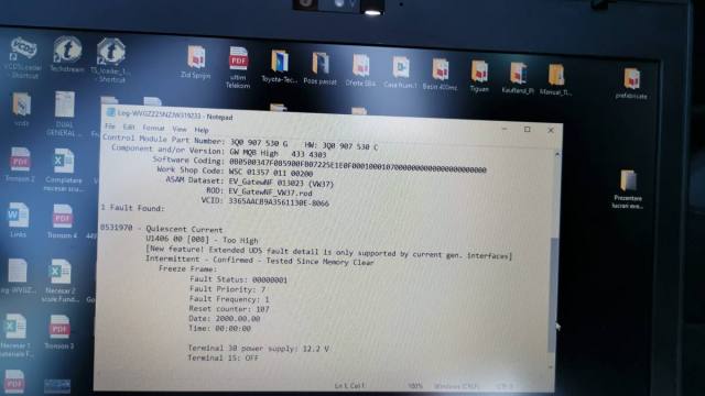

Am si eu eroarea asta pe modul CAN.
Am primit o dupa ce mi s a oprit motorulin mers, cu measaj de.... Porneste motorul manual.
 Nu mi dau seama la ce face referire.
Nu are legatura. E vb de un consum curent anormal in stand by...dar nu are legatura cu opritul..
