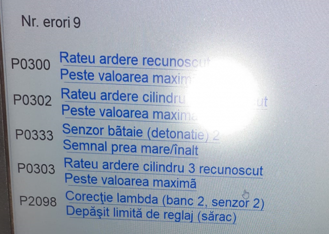

suzu
Stiu,nu e bai.
Poate inteleg colegii ca si timpul nostru e limitat...si daca am avea toate informatiile, ne-ar fi mult mai usor sa-i ajutam. Asta e scopul....no?
Imi pare rau de faptul ca am pus informatii trunchiate, dar nu am scan-ul complet. Am doar 2 poze din care am scos codurile alea de eroare. Le atasez acum:
1.thumb.png.c5fe8d4cf0d80cdd7b2bd6ff0173ded7.png2.thumb.png.31758513ab313ff2af58e54352012ead.png
Deci pasii (pentru inceput) ar trebui sa fie acestia:
1. set nou de bujii, test de drum
2. pt p0333: verificare cablaj sau inlocuire senzor
3. o noua diagnoza
Dupa pas 1 se sterg erorile si apoi test drum. Dupa test,se reface diagnoza.Posibil ca mersul prost,neregulat, sa duca la p0333 si p1032.
Am inteles. Poti sa-mi zici, te rog, care sunt erorile care determina pasul 1 (ca sa stiu cum sa pun probema, ce sa vorbesc la service)? Cumva P0300, P0302 si P0303?
Da,sunt explozii necontrolate..sau missfire in termeni tehnici. Sunt cauzate de bujii,bobina/bobine,compresie slaba pe cilindrul respectiv,supape ancrasate.In ordinea asta se fac verificarile.

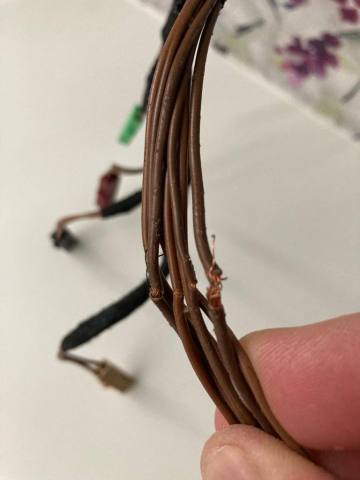

Pe langa toate erorile imi afisa in bord si "check rear parking light" si "check tail light", dar becurile erau bune.
De fapt era vestitul cablu de la portbagaj. Se mai poate repara? Ceva de genul bucla sa reziste la miscarea de inchis/ deschis?
Sau ar trebui inlocuit complet?
se inlocuiesc toate firele si se fac legaturile la capetele masonului, nu in el
Da, fara nicio problema,  se repara cablajul
L-am desfacut de tot si am gasit mufa de culoare crem intrerupta de tot.
Toate cablurile sunt maro. Cel putin la mufa de culoare crem este riscul sa nu le pun la fel.
se masoara si se reface cf diagramei originale. Poti pune si cablaj nou.....
