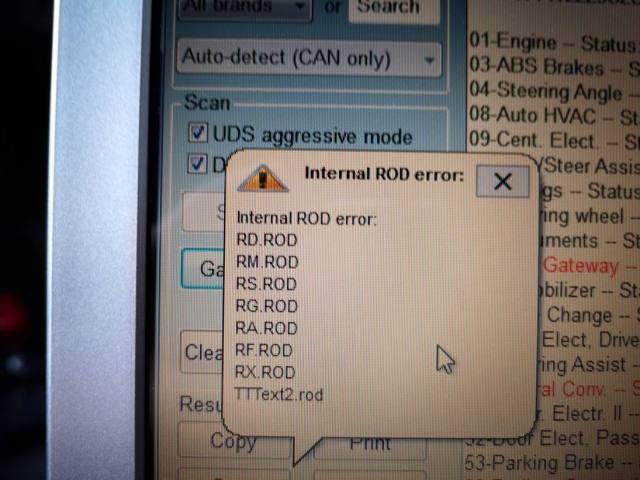

Pun o intrebare aici: interfata originala, 3 VIN, azi dimineata a vrut sa faca update; totul OK, am facut o greseala de copil - nu am pus laptopul-ul la incarcat - arata 91% la baterie. A murit in timpul upgrade-ului. Nu mai recunoaste motorul. Are erori ca in poza. Ce pot sa fac?
Modificat de CristianH
Dacă apeși din nou "Check for updates", găsește ceva sau reia procesul?
Am verificat. Sunt up to date.
Am incercat si cu beta, era debifat. La fel. Ma gandesc sa dezinstalez VCDS si sa reinstalez. Pe undeva recomanda sa trimit un scan la RT.
Problema rezolvata. Am luat de pe site-ul RT ultima varianta de soft, cand am vazut ca a aparut o iconita noua am stiut ca e OK. Verificat la masina, totu; e OK.
