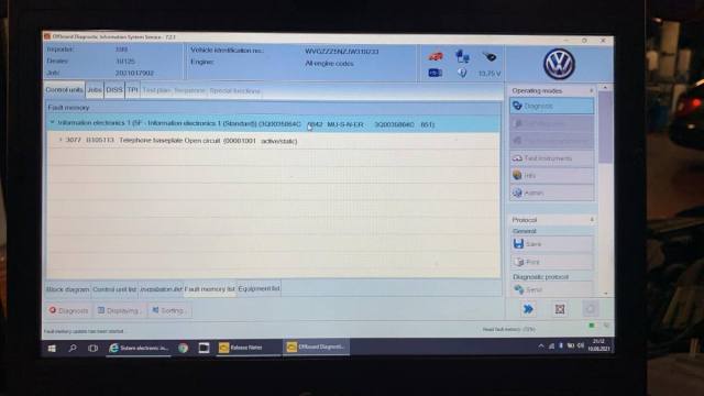

salut.
atasez si uun coderoarcitit cu ODIS ca VCDS nu a putut sa l citeasca.
Am nevoie sa stiu daca este sau nu defecta placa de incarcare wireless.

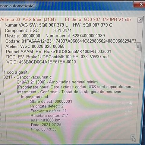

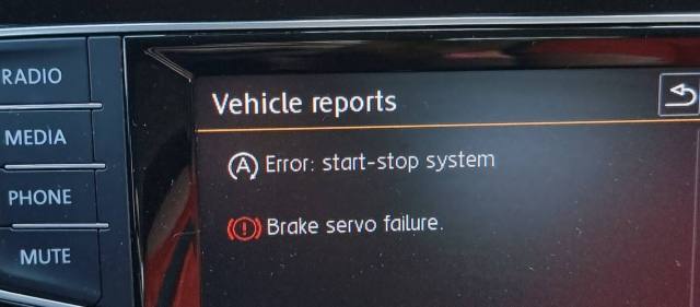

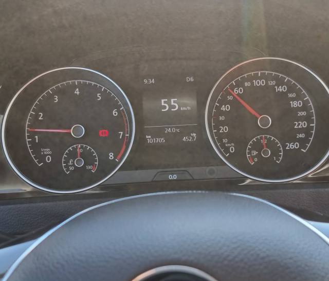

Salut.
De curand imi apar aceste erori la scanare.
In ceea ce priveste ABS.ul,concret in bord ,dimineata la prima pornire imi apare initial cerculetul rosu cu semnul exclamarii(indicand nivel scazut de lichid frana,verificat lichidul si este la nivelul normal)...apoi opresc motorul,repornesc si imi apare acelasi cerculet rosu plus martorul ABS cu galben si in cateva secunde se sting ambele,iar toata ziua nu se mai aprinde nimic,indiferent cate porniri are masina.
Multumesc anticipat!
Pare a fi senzorul vacuumatic cu probleme. Inlocuieste-l.
Sau firele de la el.

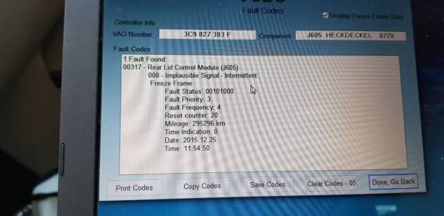

Buna ziua,passat b6 2009 break, nu se deschide din prima doar la a doua apasare de buton se ridicA  portbagajul si la inchidere trebuie ajutat cu mana sa se inchida,telescoapele sunt noi,daca desfac juruburile ce fac legatura dintre motorase si balamalele portbagajul motorasele functioneaza bine.ca eroare am
