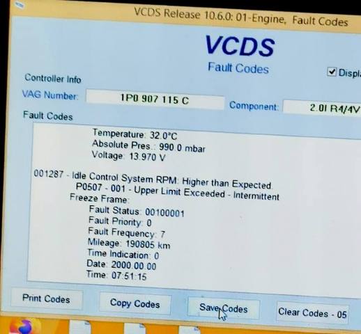

Dețin un Leon Cupra 1p cod motor BWJ și de ceva timp am această eroare. Am șters-o acum cam 2 săptămâni dar a apărut din nou. Simptomele mașinii sunt relanti instabil 900 - 1300rpm, fluctuații staționare
Rog dacă cineva știe sau să mă îndrume ce să fac, nu mă pricep deloc. Mulțumesc
Modificat de Alecsvw
Nu era nevoie de topic nou...dar hai
Verifica/inlocuieste clapeta acceleratie,vezi sa nu traga aer fals in zona clapetei/galerie admisie.
Mulțumesc
On 5/1/2021 at 9:37 AM, F l o r i n said:
Alecs, poti intra singur sa iti cauti un cod de eroare si ce presupune acesta...pe wiki ross tech. Uite aici, legat de eroarea ta, ti-am cautat eu.....http://wiki.ross-tech.com/wiki/index.php/16891/P0507/001287
Mulțumesc frumos, apreciez 🙏
Momentan a dispărut martorul Check Engine, dar încă am fluctuații la relanti

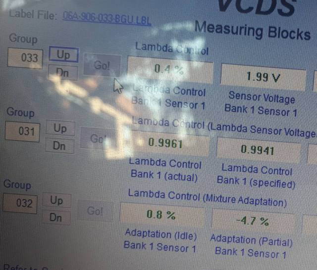

Salut. Vin si eu cu urmatoarele rezultate. Mentionez ca am si gaz pe masina. Masina merge relativ ok doar ca parca este tinuta in loc si dintr-o data sprinteaza vioi. Sa fie din sonda lambda? Daca da ce cod de piesa sa folosesc sa comand sau cum sa procedez?

Schimbă bujiile in primul rand. După care recalibreaza gpl ul...
SI nu in ultimul rand,ptr sprintul ala, schimba electrovalva vacuum a clapetelor galerie admisie. Electrovalva e prinsa de galerie in partea stinga,cum te uiti la motor.
Mai degraba bobina de inductie, deoarece are erori pe 1 si 4
Modificat de Al Bundy
Are gpl pe ea... Eu zic ca are missfire pe toate, dar tigaia a văzut 2 exact, și mai are o eroare de pe alt cilindru...
Amestec sărac, reglaj aiurea sau injectoare gpl bușite...
Electrovalva de care vb mai sus...asta e rolul ei. Regleaza fluxul de aer. Dar multi nici nu stiu ca are clapete..in galerie.

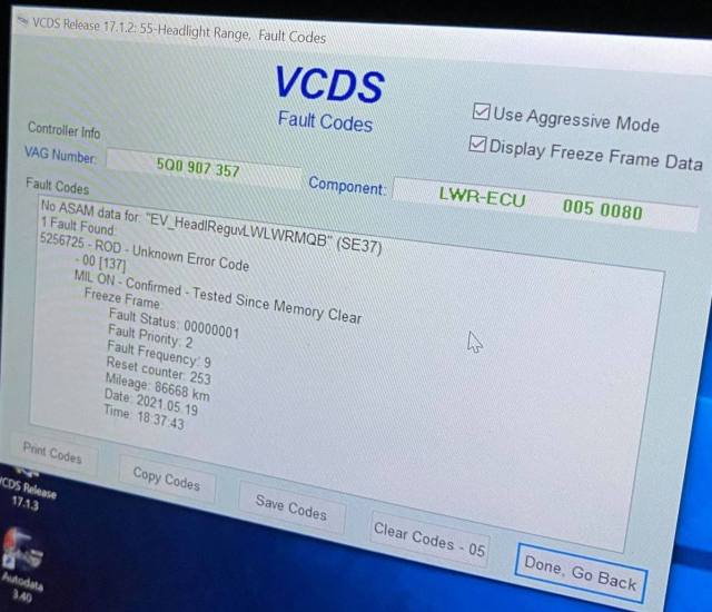

Seat Leon 5F 2016 cu faruri led am urmatoarea eroare (eroare permanenta - reapare dupa stergere):
Farurile bat foarte jos iar la pornire/repornire sau faza lunga/scurta nu se mai regleaza lumina si unghiul.
In momentul cand se sterge eroarea se realizeaza "adaptarea" farurilor adica se misca in sus si jos.
Ceva idei?
Multumesc anticipat.
186543014_303591834690377_1206351035344967808_n.thumb.jpg.d1e962bcdb536f50b83ce15e1f8d8b9a.jpg
Da. Fa diagnoza cu o interfata originala.Ce ai tu e o clona si nu poate interpreta codul de eroare stocat.

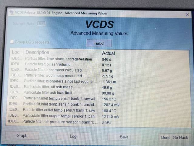

Salut. Mașina din semnătură are consum mare de benzină si la scanare am avut eroarea p0420 pe care am sters-o însă mirosul urât la țeava de eșapament persistă. Motorul nu consuma ulei si nu am missfire pe cilindri. Azi am făcut alte teste pentru care atasez poze. Intrebarea mea este dacă senzorul O2 pre- cat este ok sau nu? Eu deduc după valoarea din field 3 grup 34 că senzorul este îmbătrânit și din field 2 grup 33 că 1,99 v este cam mult. Mulțumesc de răspunsuri. Testele B1 S1 si catalizator nu s-au inițializat. Doar B1 S2 (sonda lambda 2) a mers si a ieșit ok.
Modificat de florynbadescu
Da, inlocuieste sonda lambda.
  • Aerofan changed the title to Scanarea cu VCDS - coduri de eroare
Ce ar trebui sa schimb? Bujia incandescenta de pe cil 2? Am auzit ca sunt cu probleme. S-au ar trebui sa le schimb pe toate?
Senzorul pentru calitatea aerului ma afecteaza cumva daca nu il schimb?
