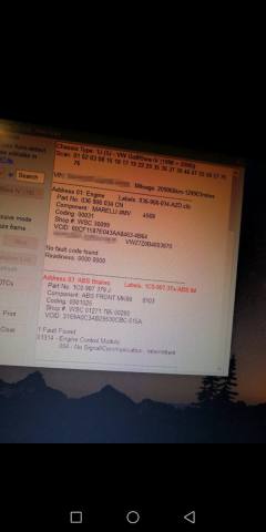

Eroarea pe Abs spune ca ai o problema la motor. Verifica erori pe 01 Engine.
Cea pe 16-trebuie codat calculatorul de coloana corect.

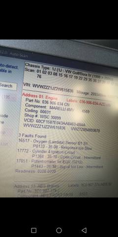

 salutare tuturor,
un pic de ajutor va rog .am scanat cu vcds  si a aparut urmatoarea eroare
17748/P1340/004928 - Camshaft Position Sensor (G40) / Engine Speed Sensor (G28): Incor. Correlation
 am inlocuit de doua ori kitul si imi da aceeasi eroare . am inlocuit si senzorii arbore si ax came si nimic , distributia este pusa la punct dupa carte .
masina merge bine dar nu dispare eroarea
