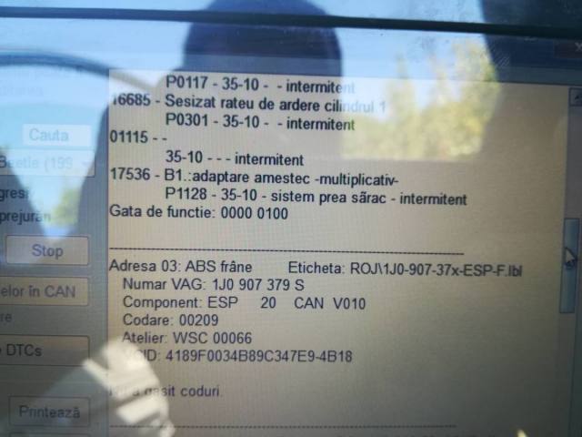

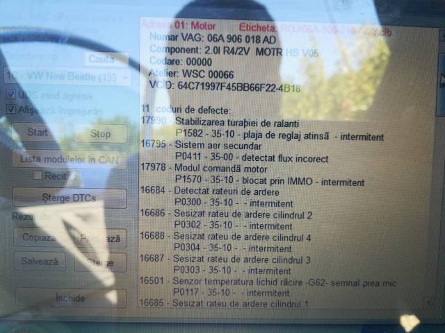

Bună ziua dragi colegi de suferință în ale VW. De curând am achiziționat un VW Beetle de 2.0 benzina cod motor AQY. Am următoarele erori scanate cu VCDS, motorul are performante cât de cât ok, dar consuma cam mult. Aveți idee cam de unde sa încep, bujii???

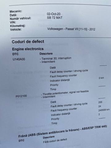

de ceva vreme la un vw fox 1.2 benzina, când o pornesc trebuie sa o accelerez ca altfel sa oprește motorul. După scanare am următoarele erori, ma poate ajuta cineva cu un sfat?
Fa-i un BS clapetei de acceleratie.BS= basing settings.
Daca nu da rezultate, verifica,curata clapeta,apoi adapteaz-o. Altfel-inlocuire..

Da,verifica bujii..bobine.

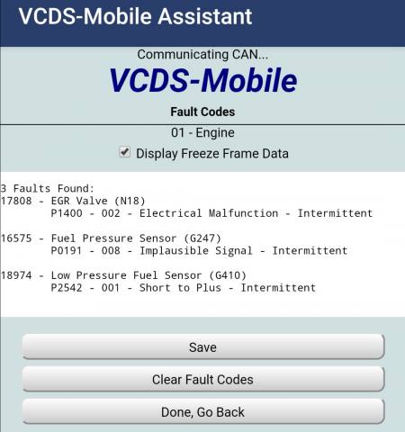

Salut. Am schimbat si eu motorul 1.6 fsi, cod motor BLF, an 2004. Am pus alt motor cu acelasi cod dar fabricat in 2007. Problema este ca cel din 2007 nu mai are senzorul de presiune de benzina, G410 si imi da eroare si aprinde martorul de motor in bord. Se poate anula din calculator sa nu il mai caute (pentru ca instalatia electrica al motorului din 2007 nu are mufa de alimentare pentru senzor)?
Modificat de crocodilul77
Cel mai simplu si ieftin adaugi cablaj,pini si refaci instalatia originala.

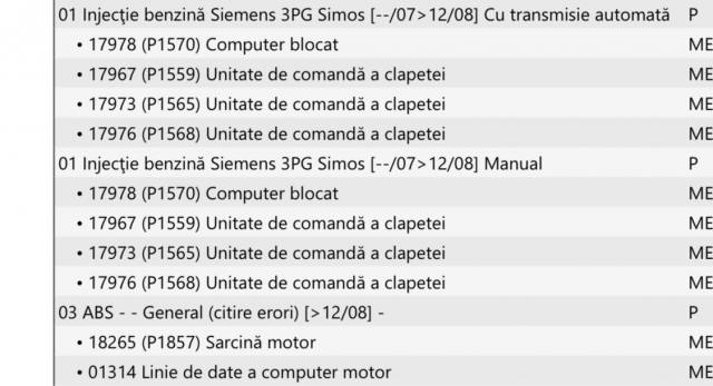

Buna seara tuturor!
am și eu o rugăminte la voi.
am fost la service astăzi am schimbat filtre ulei și mi-a făcut și o scanare Vcds din care mi-a dat doua erori.
ma puteți lămuri și pe mine ce problema/e am.
va las Atașat aicea o poza cu erorile.
sunt nou pe forum și as vrea sa știu ce semnifica aceste erori.
va multumesc!

daca mai apare eroarea de clapeta, data jos si efectuata o curatare, adaptare.

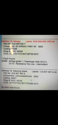

Va salut! La un Superb 1, 1.8t AWT, am eroarea asta! Nu știu nici unde-i igniter-ul să-l verific și nici cablurile pe unde duc, dacă ma puteti ajuta va rog!
