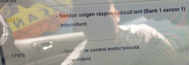

Salut!  Ma poate ajuta cineva sa îmi explice cat de grave ar fi aceste erori găsite cu un tester?  Voi lăsa o poza. Va mulțumesc anticipat.
Fa o diagnoza cu un vcds. Se pare ca ai o lambda defecta..
