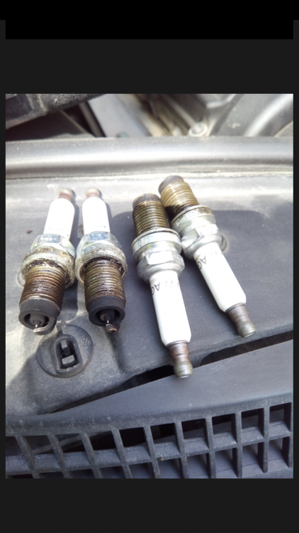

Revenind la problema mea, sunt normale bujiile astea? Mie imi par afumate! Daca nu sunt ok,  care ar fi cauza?

L. E. Am pus bujii noi si cand dau sa o accelerez pocnește, da sa se înece, pana trec de 2000 de ture, dupa care merge bine!
Cum as putea sa testez bobina? Poate fi ea?

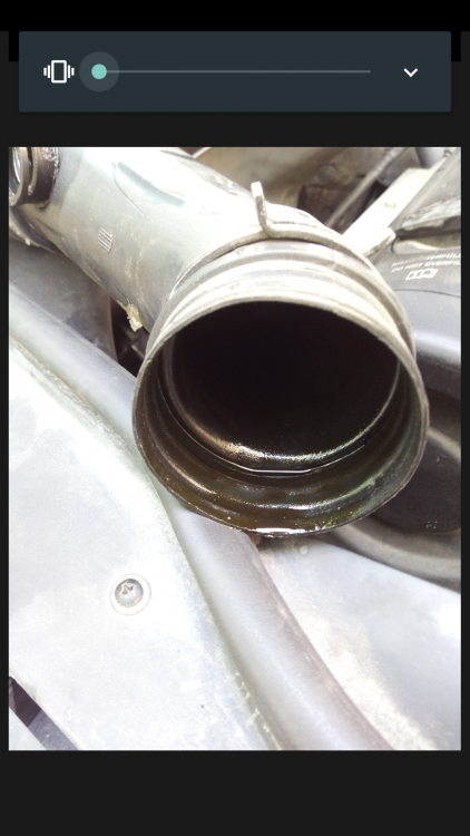

Am desfacut si clapeta si furtunul care intra in clapeta dinspre filtrul  de aer, avea ulei mult, ca in poza, în  schimb clapeta curata! De unde poate fi adunat acel ulei acolo?

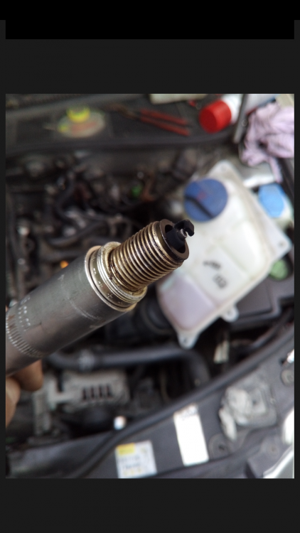

L. E. Am scos bujiile noi, care le-am pornit doar in parcare cateva minute pentru proba si sunt afumate, ce le afuma? Bobina nu da scanteie sau de la injectoare? Ca atunci cand scot fisele da scanteie!

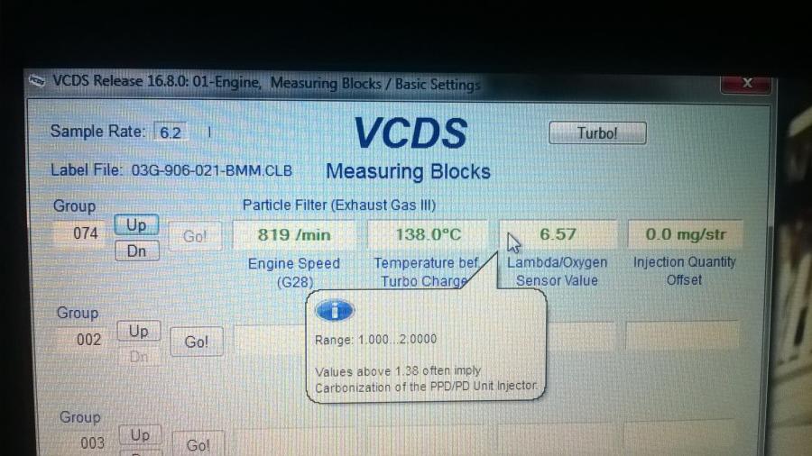

Salutare , dupa o scanare cu VCDS am luat si gropurile la mana si m-am intalnit cu o valoare mai mare decat ar trebui la sonda lambda . O parere despre ce ar putea fi ?
