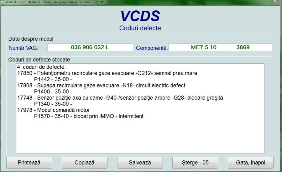

Imi poate spune cineva, va rog, ce inseamna si daca ar trebui sa fac ceva.
Multumesc anticipat.
