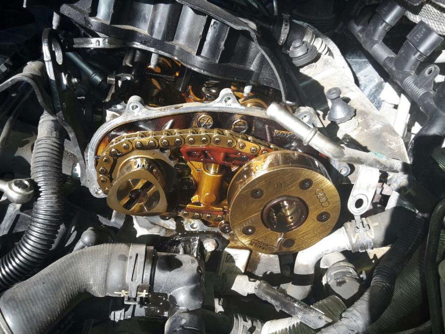

On 1/18/2017 at 6:57 PM, black999 said:
Am schimbat atat cureaua de distributie, cat si lantul de distributie. Ambele erau in regula, nu erau sarite de la punct sau alte probleme, iar lantul e prea mic ca sa-mi dau seama daca era alungit si nu m-a interesat sa-l masor cu vreo minune de scula.

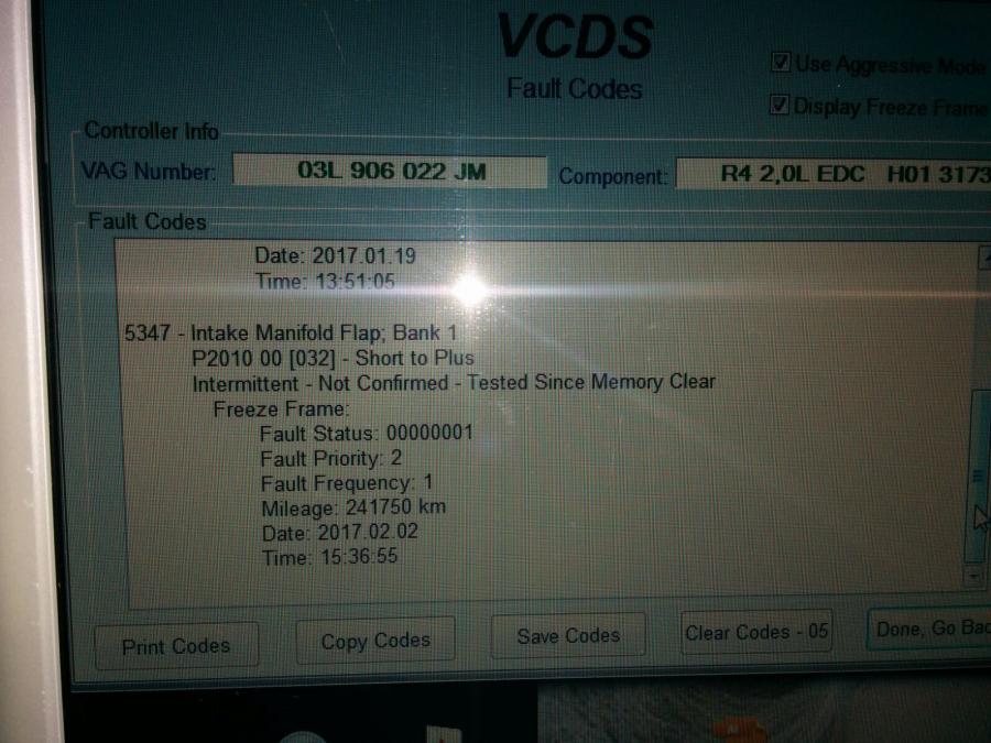

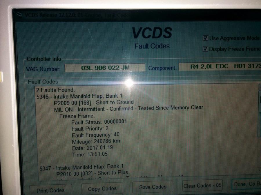

Ma poate ajuta cineva cu interpretarea a doua coduri de eroare la un Audi A4 2.0TDI 143CP din 2009?
Va multumesc anticipat!
