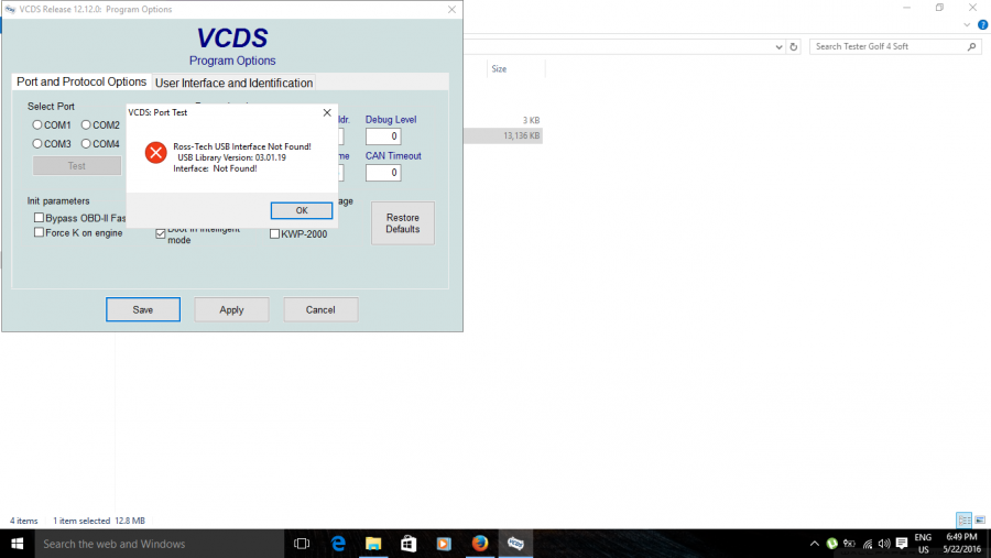

dragomiricacristinel
22 hours ago, CiprianChiriac said:
Merge si pe win 10 cu interfata, conectata pe masina,contact pus, intrii pe options dai test si trebuie sa-ti dea can ok
Nu merge ,am incercat aseara
CiprianChiriac
8 minute în urmă, dragomiricacristinel a scris:
Nu poti face. Legatura cu masina deloc?
Testul nu il poti face
Ai prajit chinezaria
Am facuto sa mearga :)

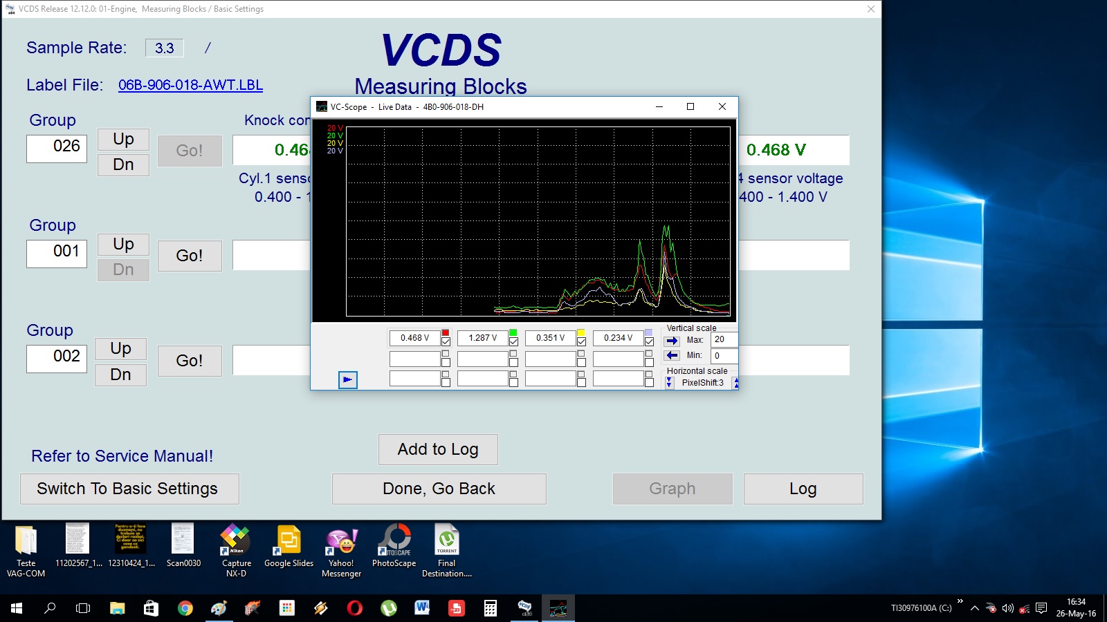

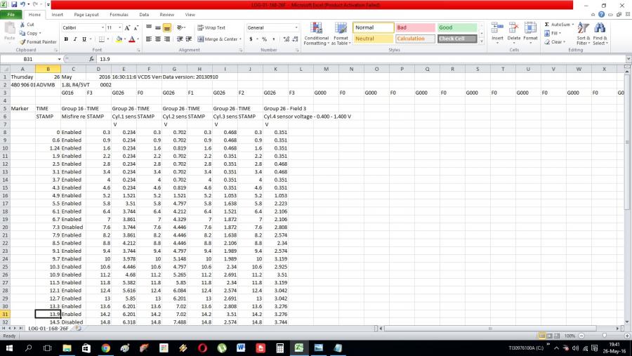

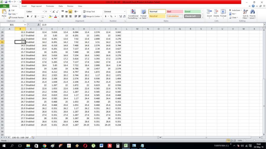

Va salut! Azi la un drum de vreo 200 km, mi-a dat in nas cand urcam in trepete de la 2000 de ture, martorul check engine era deja aprins de la eroarea
"16804 - Catalyst System; Bank 1
            P0420 - 35-10 - Efficiency Below Threshold - Intermittent", dar cand mi-a dat in nas a inceput sa clipeasca sa piuie si sa ramana in continuare aprins! Mi-am dat seama ca a aparut o alta eroare!  A dat in nas doar de cateva ori in 5 minute, dupa care si-a revenit! Am ajuns acasa dupa ce am mai parcurs 110km si am pus testerul! Ca erori era, cea de mai sus si in plus P0300 randomly misfire si P0302 missfire pe injectorul 2! Eu am sters erorile cat am mai bazait-o nu au mai aparut, si nici in cei 110km parcursi nu a mai facut nimic! Am facut acasa niste log-uri pe injectoare, pe are o sa le atasez si ce am observat a fost ca pe cilindrul 2 am un voltaj mai mare decat pe restul la relanti, cand o turez la fel ramane tot cel mai mare voltaj dar si injectorul 1 se apropie de 2! Acum am schimbat bobina de la 3 cu 2 si sa vad la drum daca mai apare si daca se schimba eroarea!
Voi ce parere  aveti, ce ar trebui sa fac?
Multumesc !
L.E. Motorul este 1.8 turbo AWT !
Modificat de Ursu82_kiki
