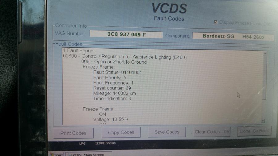

Salutare tuturor. Am avut si eu martorul de check engine aprins pentru o zi, dupa care s-a stins. Am reusit dupa cateva zile sa ajung sa o pun pe tester si am urmatoarele errori. Din ce am auzit pompa de presiune cred ca trebuie schimbata... Dar cum rezolv cu celalalte???

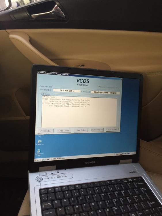

imi puteti spune si mie ce este mai exact cu eroarea asta?am atasat poza. multumesc
Crezi ca ne interesa laptopul cu care s-a facut diagnoza ? Copy paste nu mergea?
Eroarea e de la senzorul de crash de pe partea pasagerului.
mi-a sters eroarea si vad ca nu s-a mai aprins , posibil sa fie senzorul in sine sau mufe, cabluri cu contact imperfect?
La aceasta eroare banuiesc ca e dus reglaj far si lumini in bord nu?
Doar cel de reglaj intensitate lumini bord.
NU inteleg ceva: e asa de greu de pus un copy-paste la scanare ?
F l o r i n
Vali, cel mai intalnit defect este pe cablaj, in mansonul dintre usa si caroserie - se rup firele... sau se oxideaza pinii din mufa de pe  stalp caroserie.
Tot asa, poate sa fie o problema de senzor ... sau chiar calculator aibag.
Intai verifica daca este o problema de cablaj/conectica
multumesc mult florin, mai intai o sa verific cablajul si sa curat mufele iar daca imi apare eroarea dinou schimb senzorul.
