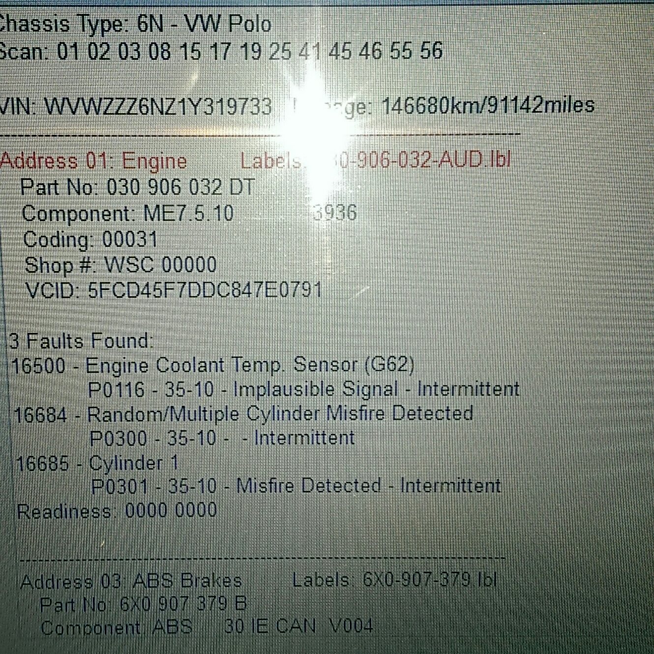

Imi poate interpreta si mie aceste coduri de eroare?
Masina este polo 6n2 2001. 1.4 mpi 44 kW
post-148973-0-41791600-1453068517_thumb.
Primul se refera la senzorul de temperatura, daca mufa nu e oxidata sau fire rupte trebuie inlocuit preferabil cu hella sau oem, celelalte au fost cazuri cand nu au tinut decat cateva luni.
Celelalte doua se refera la fapt ca amestecul carburant nu a fost aprins de bujie cateodata, primul pas inlocuire bujii care sunt consumabile si au durata de viata teoretic garantata de maxim 20.000km cele banale si 70-80.000km cele cu iridium, dupa care verificat fise/bobina sau bobinele la cele cu bobina pe fiecare cilindru. Mai rar injectoare defecte sau lipsa compresie, etc.
