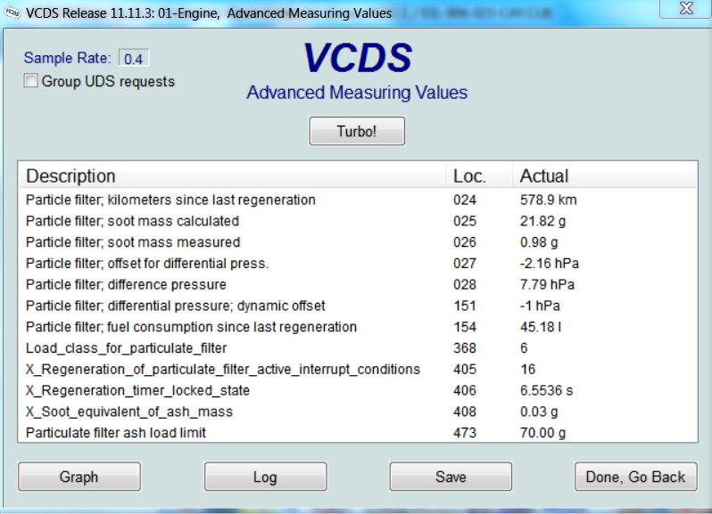

Intrebari pentru cei care cunosc:
1. Soot mass calculated - este masa de funingine calculata relativ la combustibilul consumat?
2. Soot mass measured - este masa de funingine masurata, dar cu ce senzor, cel de presiunea diferentiala?
3. Offset for differential pressure - ce este valoarea asta?
4. Difference pressure este valoarea actuala?
5. Load class for particulate filter - ce este valoarea aceasta, 6?
6. Regeneration of particulate filter active interrupt conditions - reprezinta numarul regenerarilor intrerupte?
7. Soot equivalent of ash mass - adica echivalentul de funingine la o anumita masa de cenusa?
8. Particulate filter ash limits - limita maxima de cenusa la care se intampla ce?
De ce avem referire la doi termeni separati, Ash si Soot?
Ash, inseamna cenusa.
Soot inseamna funingine.
Sensorul diferential ce masoara, cantitatea de cenusa?
