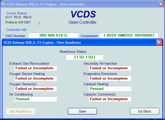

Readiness cu EGR blocat in poza1.

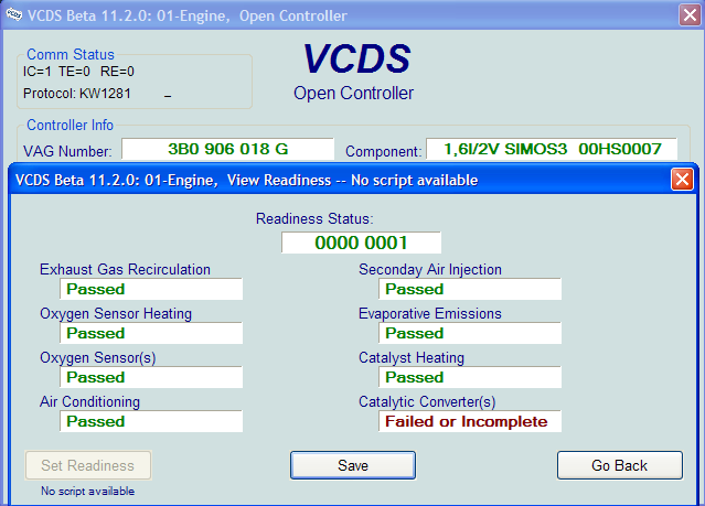

Readiness cu EGR functional in poza2.
Nici urma de alte erori in afara de EGR nu dadea, chiar daca sistemele erau "Failed or Incomplete"
