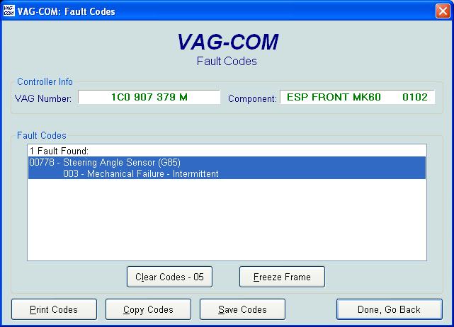

Salut pe toata lumea.
Vin si eu cu o eroare pe care vad ca nimeni nu a semnalat-o.. inca.
Ieri am lasat masina la un service pentru schimbare de bucse (bara stabilizatoare si cea mare de la brat) si pivotii. Nu am vrut sa imi fac in acelasi loc unghiurile, asa ca m-am programat pe astazi in alta parte. Toate bune si frumoase pana cand astazi, pe drumul spre service-ul cu unghiurile mi se aprinde in bord martorul de la ESP/ABS (asta pe drum). La primul semafor am oprit/pornit motorul si martorul s-a stins. Dupa cateva sute de metri insa, iar s-a aprins.
Intre timp am ajuns la service, unde tipul de acolo, in timp ce lucra el de zor pe sub masina imi spune ca ungiul de fuga era deviat cu nu shtiu cate grade... oricum nu prea a insemnat cine stie ce pentru mine atata timp cat si-a facut treaba.
Dupa aceasta vizita nu mi s-a mai aprins martorul.
Cand am ajuns acasa am zis ca ii fac o scanare sa fiu sigur. In poza e ce a iesit.
Spor.
Modificat de The IOP
Nu te speria, este normal daca nu ai unghiul de fuga reglat ca la carte apar erori la ESP. Recomand reglarea unghiului de fuga pe un aparat digital, cu laser, sau cat mai performant.
