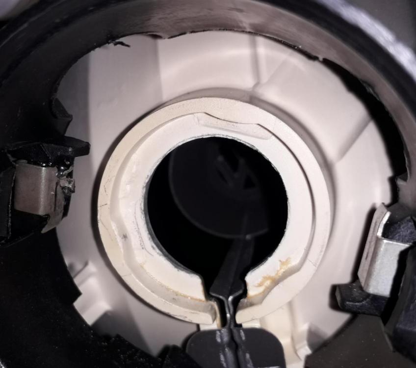

Pentru un Golf 5 Plus 2005, fara xenon, codul de reparatie 5M0998109 a fost tot timpul pentru far de hella, eu am far pe valeo, 941-00 din etka, s-a topit o parte din zona fixa a farului unde face contact suportul cu lampa H7(suportul pe care se fixeaza lampa H7 nu are nimic, cel care se scoate cand se arde H7) si nu mai face contact pe borna. Care este istoricul codului? Se potriveste kitul pentru far de valeo?

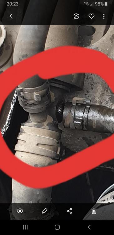

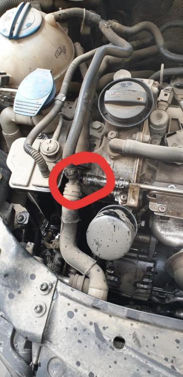

Rog un cod si un pret pentru spliterul de plastic incercuit, WVWZZZ1KZBP074588.
Merci mult! ?
Din pacate, nu este ce trebuie, are 4 directii.

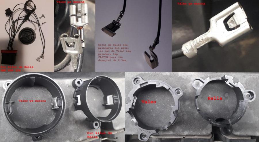

Am reusit sa inlocuiesc rama pentru suportul de lampa H7, faza scurta, care nu mai facea contact, din kitul de Hella cod 5M0998109, 5M0 998 109,  eu avand faruri pe Valeo, fara a demonta farul de pe partea stanga sofer. Cele 3 suruburi de prindere iti cam mananca ficatul la montaj (torx 10 sau 15 nu mai retin-va trebuie lungi de 75mm eu am avut de 89mm, sunt mai mici in diametru fata de cele din kitul de Hella -eu tot pe ele le-am pus). Cel din dreapta este perfect si nu necesita inlocuire. Nu a necesitat inlocuire lamele de valeo ( doar curatare ), cele asemanatoare din poza 3 de la stanga la dreapta, de pe primul rand. Suportul pentru lampa H7 faza scurta vine cu acelasi cod ca si cel vechi cod 69946350 Valeo.

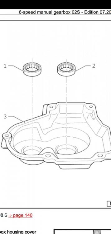

Un cod pentru acești rulmenți...
Cutie viteze 02S, codul cutiei JWN.
Modificat de marius976
Cred că ăştia sunt:
1 - 02S311376A
2 - 02S311375A

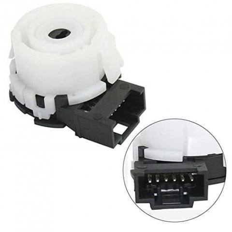

Pentru partea electrica a contactului / comutator pornire, dupa ce cod oem il pot gasi sa il cumpar nou ? Masina Golf 5 2.0 tdi bmm 2008
