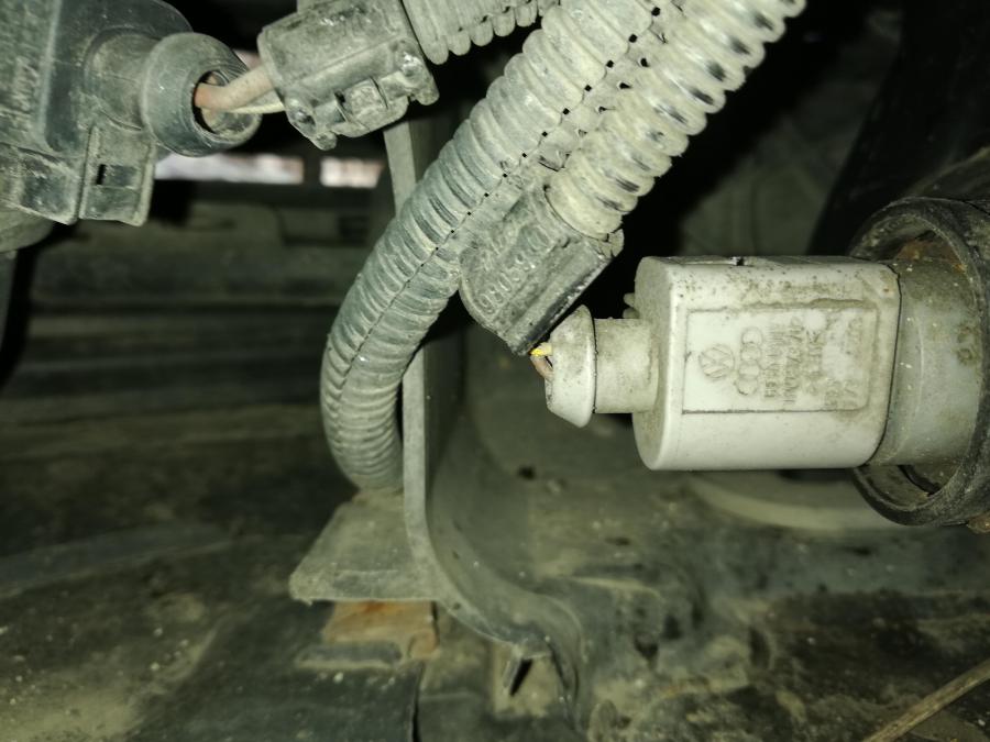

Va rog sa-mi spuneti daca senzorul G83 are acelasi cod cu G62. Am observat ca cel de la baza radiatorului care se afla in furtunul gros de jos (g83) are aceeasi mufa ca senzorul de temperatura de langa motor (g62).  Am cautat pe site-urile de piese auto g83 si majoritatea comutatoarelor de temperatura ventilatoare pentru masina mea au mufa triunghiulara.
La mine g83 are mufa ca cea din poza. Se poate ca g83 sa fie identic cu g62?
Eventual daca puteti sa ma ajutati cu codurile pentru fiecare.

On 04.02.2019 at 7:14, lexetordo a scris:
Buna dimineata,
Este vorba de un Golf 5, an 2005, 1.4, 75cp, cod motor BCA.
DA, sunt identice.

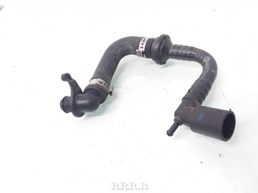

Un cod pentru bucata aia de furtun pentru un 2.0 tdi bmm 2007 ? este un furtun de vacuum ce face legatura intre servofrana si pompa de vacuum, l-am gasit crapat
Nu sunt 100% sigur, insa foarte probabil este:
- 1K0612041FB - conducta presiune cu ventil aerisire BMM, eliminata la 01.01.2011, se inlocuieste cu
- 1K0612041GQ - conducta presiune cu ventil aerisire ~ 156Lei la dealeri pentru masini mai vechi de 4 ani.

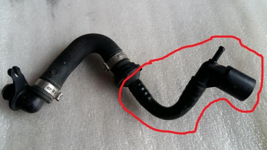

Ideea este ca nu am ventilul ala de aerisire langa supapa aia de sens, in mufa unde intra in pompa de vacuum mai este un furtunas care se mufeaza cu altele
Nu inteleg nedumerirea ta.
Daca crezi ca nu ti-am dat un cod bun vezi pe piesa ta, trebuie sa fie un cod.
Am incredere si ma bazez 100 % pe informatiile tale, nu se pune problema , eram eu putin in copac ca este diferit furtunul dar probabil ca asta nou este revizuit sa numai fie cu probleme, o sa il comand in curand l-am gasit la autokarma dupa cod la 180 lei, la epiesa nu au decat AM pe vaico...
Este foarte bine ca verifici de 2 ori inainte de a achizitiona o piesa, oricine poate gresi.
Ti-am spus mai sus ca pretul este mai mic pentru OE la reprezentanta, pentru masini mai vechi de 4 ani, iar cu ocazia asta poti sa mai verifici inca o data codul cand comanzi piesa (asta daca o sa se descurce si persoana respectiva).

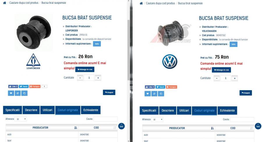

Am si eu o intrebare, bucsa asta pe original cu codul 1K0407182 este aceiasi cu lemforder 29916-01 ? Ma refer daca cea OEM cu acel cod este produsa de Lemforder pentru VW
Piesa OE este cu totul altceva fata de aceea OEM sau AM.
Cum poti sa vrei Lemforder cand diferenta intre ele este de 50Lei si iei o bucsa de prima echipare.
Si asa se schimba greu, trebuie sa faci geometrie, de ce sa pui ceva ieftin care trebuie schimbat dupa 2 ani?
Deci nu e aceiasi calitate, o sa fac upgrade la bucse pline si daca tot umblam ma gandeam sa le schimb si pe astea, o sa merg pe oem ca e cel mai bine ! Multumesc de info !
VW nu produce piese, doar valoare adăugată. La piesa Lemforder s-ar putea să descoperi sigla VW polizată sau chiar codul de piesă originală încă acolo, deci e acelaşi lucru. Lucru valabil la foarte multe repere.
