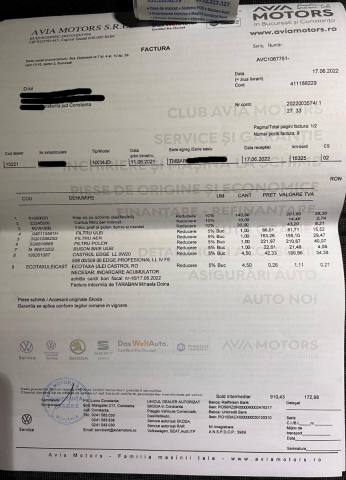

Schimb de ulei si restul de filtre. 1.5 TSI
Deci, fara reducere, 1 litru de Castrol Edge vrac e 42.33 RON iar 1 litru de Mobil 1 ESP vrac este 85.00 RON sau 97.00 RON la bidon de 1 litru.
Am comparat cu factura mea din 27 aprilie 2022 la acelasi service.
Modificat de Cristi_V
Au sarit preturile 1100 de lei cu reduceri de 5-10 % . Si aicia vad inlocuit buson baie de ulei or fi de unica folosinta ?
