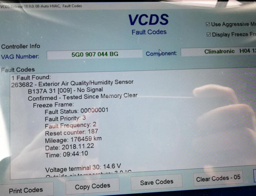

Ma poate ajuta si pe mine cineva, va rog, cu locul unde se afla montat senzorul exterior de calitate/umiditate al aerului? Masina este VW Passat B8 1.6tdi
Va rog, ma puteti ajuta si pe mine cu pozitia senzorului exterior de calitate/umiditate al aerului?
Sub stergatoare,pe partea pasagerului.Trebuie scoase stergatoarele si capacul de plastic de sub acestea iar linga gura de aspiratie aer e senzorul.

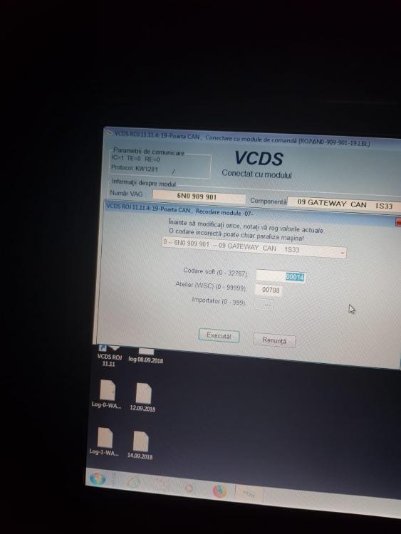

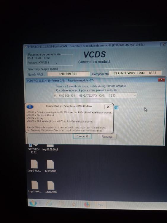

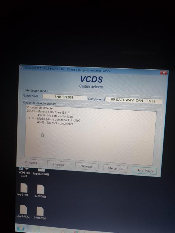

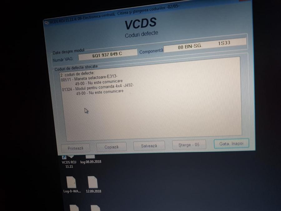

Salut. Revin cu problema mea si anume doua erori -- aceleasi ---stocate atat in pe canalul 09( electronica centrala ) cat si pe canalul 19 poarta CAN). Cred ca tot aici mi s-a spus ca este posibil sa fie ceva codari gresite  facute la masina. atasez cateva poze  inclusiv cu ferestrele ce se deschid  cand accesez  modulul 07 din fiecare canal. Imi poate spune cineva cum sa remediez ????
Modificat de dorumarcel
Incearca sa codezi can-ul cu 00015,salveaza,ia contactul apoi accesezi din nou,codezi cu 00014,salvezi,stergi erori si poate scapi.
Spido am urmat pasii descrisi de tine si functioneaza.  Au disparut cele doua erori din ambele canale. Am facut o tura cu masina am rescanat si nu mai apar cele doua erori. Sper nici sa nu mai apara.   Mersi frumos pentru sfaturi ????

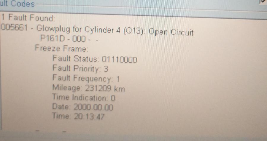

Revin si eu cu  cu erorile masinii

Pe engine este vorba de o bujie arsa, dupa cum a confirmat si spido.

-bujie cilindrul 4 de schimbat

16 hours ago, spido said:
Da,umezeala..condens,oxidare..asta poate cauza eroarea.
Multumesc, dupa Km se potriveste o noapte de stat afara la - 12 gr.C acum doua saptamani. Dimineata avea un deget de promoroaca pe ea. Incalzirea din oglinda, la plecare, probabil a facut condens.
