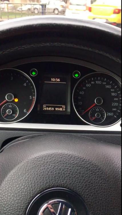

Astazi, mi s-a oprit masina in mers, pur si simplu mi s-a "stins" bordul. Am oprit masina, iar la pornire mi s-a aprins doar martorul care se vede in poza, nici un alt led, nimic. Am scos borna de la baterie, am asteptat cateva minute si am reusit sa pornesc. Peste cateva minute aceeasi problema. Am reusit sa fac un log, pe care il atasez.

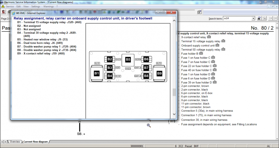

verifica/ schimba releul pentru terminal 15.
Multumesc @Al Bundy.
Din cate am citit pana acum releul este in bord, sub volan, codul original fiind 1K0 951 253 A, corect?
O sa il comand direct si o sa-l schimb.
Sper sa fie singura problema pentru ca m-am speriat destul de tare, la cat de intuneric s-a lasat in bord....
In programul acesta apare cumva si pozitia senzorului exterior de calitate/umiditate al aerului? :)
Daca nu este prea mare deranjul, imi poti spune si mie te rog unde se afla?
