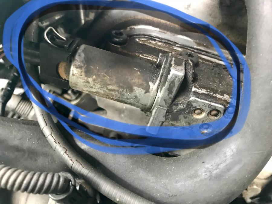

Salutare grup, ma puteti ajuta si pe mine cu urmatoarea problema la un vw golf 4 1.8 125cp
Am urmatoarea eruare permanenta:
P1528 -35-00- Regulatorul axei cu came -N205- CIRCUIT INTRERUPT
Mentionez ca piesa atasata ca imagine se incalzeste fff tare, iar majoritatea mecanicilor la care am fost o indica ca si problema a codului de eroare. Majoritatea magazinelor de piese auto nu o pot identifica sau o gasesc la un pret de 2200 ron ceea ce este enorm. aveti idee daca cu siguranta piesa este cauza codului de eroare si ce solutii am pentru remedierea ei. Multumesc anticipat!
