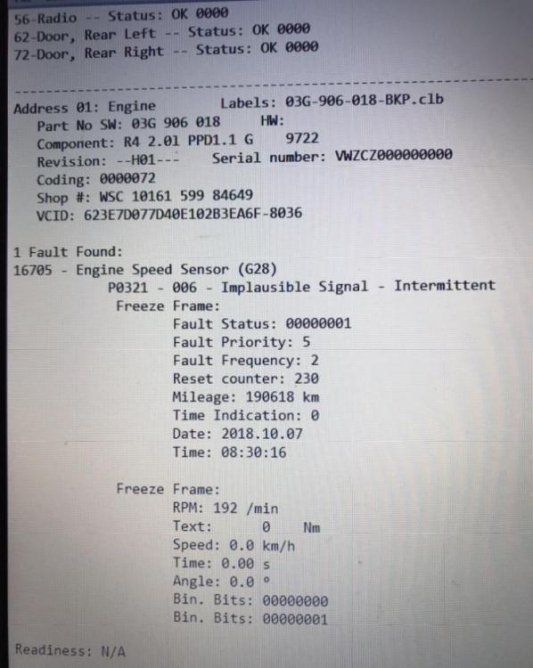

Salut! Am și eu o problema sporadica la b6 bkp 2005. Când e mai frigulet, câteodată, nu mereu, învârte dar nu pornește. Am schimbat bateria crezând ca e de acolo ca nu învârte cu putere și surpriza. Tot face. Sa fie de la alternator? Nu am alte erori! Atașez eroare.
